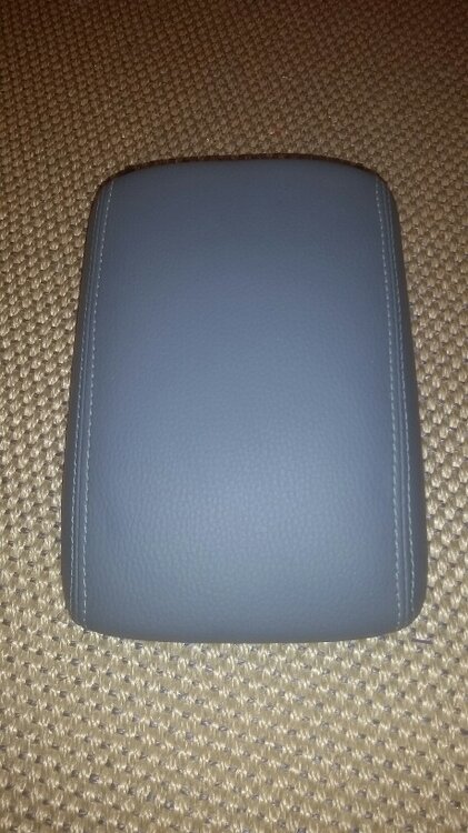

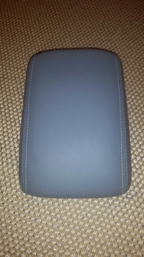

Armlehne beim Sattler neu beziehen lassen.

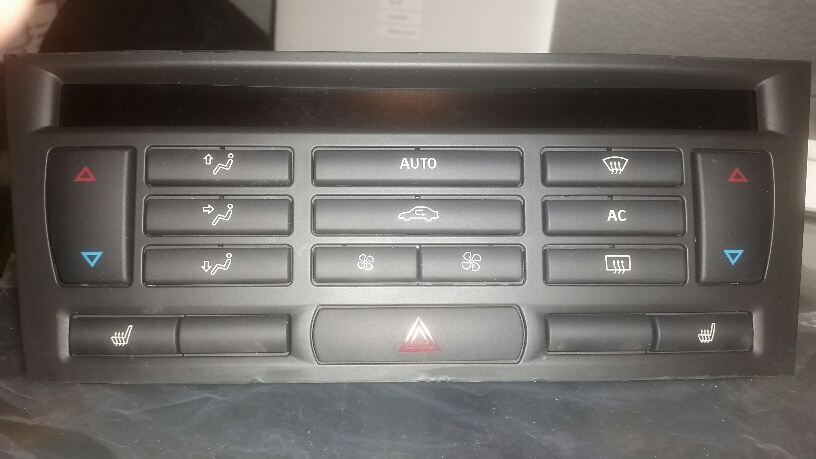

Tasten Klimabedienteil gewechselt.

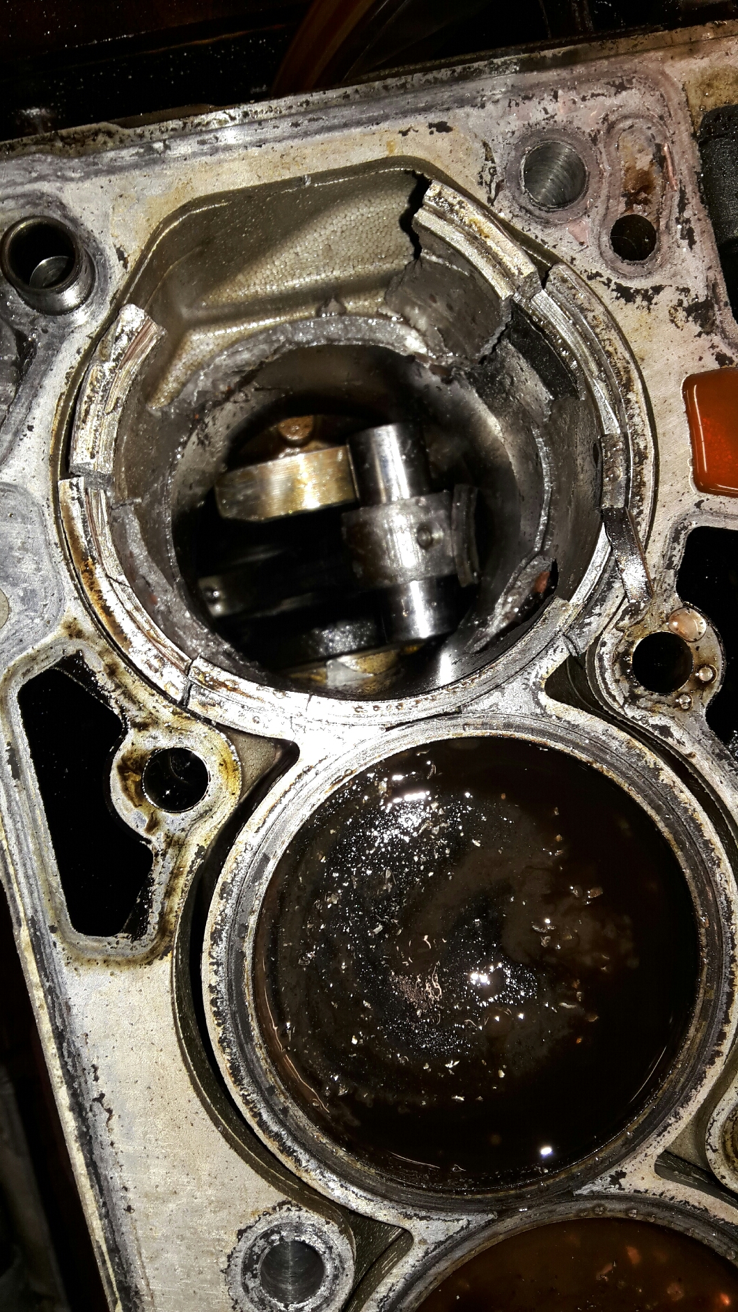

Keine Kompression am 1sten Zylinder...
Woran könnte das nur liegen...
[ATTACH]121614[/ATTACH]
Hmm...
Na da haben wirs wohl übertrieben? :biggrin::biggrin::biggrin: bei den 300ps schon hingeholfen?
Hatte mit der Leistung wenig bis gar nichts zu tun.
Hab ja von den Bosch Green Giants auf die EV14 mit 550ccm umgebaut.
Dabei fiel mir auf dass die EV14 5mm länger waren als die Greens und die Originalen.
Somit dichtete der O Ring an den Düsen nicht und es haute mir den Sprit an den Düsen raus.
Der Rest war dann das Resultat von 5km Fahrt mit Magerklopfen...

Nein, 300hp hält der Serienmotor auch so aus, bei so wilder Klopferei hätt es auch einen stärkeren Kolben zertrümmert.
Hab jetzt einen 2005er B207R drin mit 147tkm der bis Mittwoch noch in einem anderen Aero seinen Dienst verrichtete.
Bis jetzt problemlos

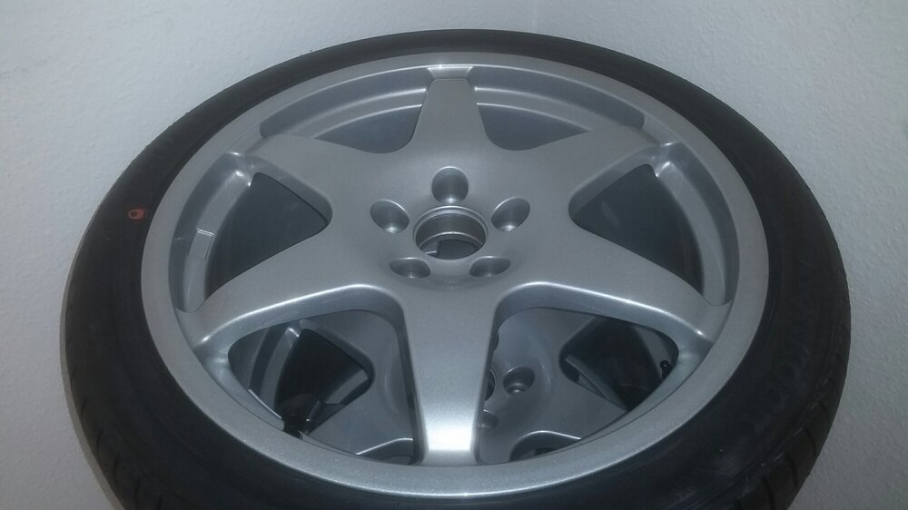

Heute Felgen vom Lackierer abgeholt. Siehen wieder super aus .Jetzt nur noch die neuen Hirsch Aufkleber und Saab Embleme anbringen.

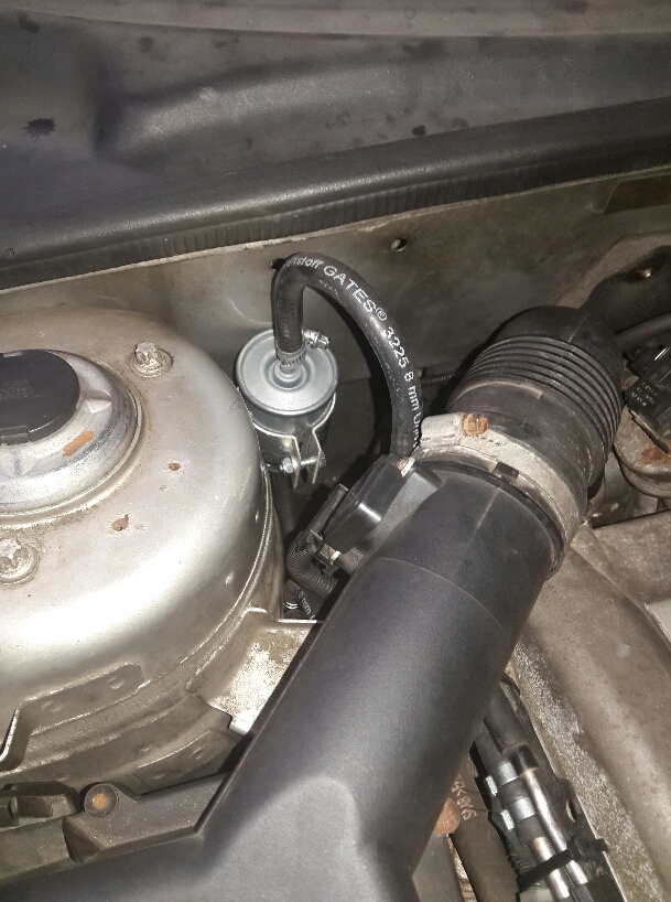

Habe gestern bei meinem Aero die Benzinpumpe ausgebaut und den eingebauten Benzinfilter entfernt, alles abgedichtet und wieder eingebaut.
Jetzt habe ich vorne an der Spritzwand einen Halter montiert der nun einen Benzinfilter trägt, den ich ohne Probleme und mit normalen Schlauchschellen innerhalb von 5 Minuten tauschen kann.
Mfg Martin

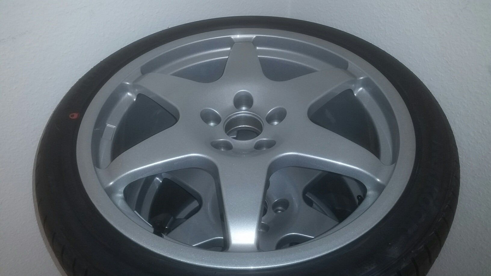

Gerade rief mein Lackierer an, die Alufelgen sind fertig……:smile:……wird wohl mit dem Abziehen der Reifen und Montage der neuen Felgen vorm Urlaub nichts mehr, aber egal……

Wieso - 30 min Arbeit....
Nee nee, die Winterreifen sind ja noch auf den 'alten' Alufelgen drauf, also erstmal alte Felgen ab, abziehen, auf die neuen Felgen aufziehen, montieren, und meine Werkstatt hat leider keinen Termin so kurzfristig frei……aber nicht schlimm……dann nach dem Urlaub, gibt schlimmeres……
