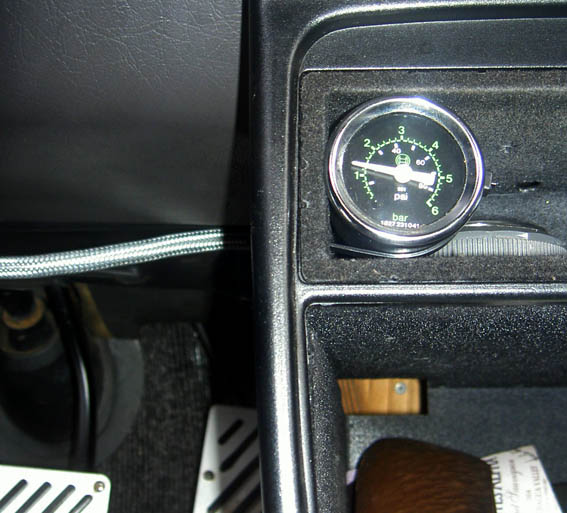

Klarheit gibt Dir dazu das Anschließen einer Benzindruckanzeige (das SAAB Teil ist lang genug, das Du es durch das geöffnete Fenster innen in Sichtweite ablegen kannst) und dann mal eine Testfahrt machen.

kostet in der Bucht 27 Euronen... und ist zudem als verbesserte LD-Anzeige zu gebrauchen :smile:
Dein Einbau hat aber noch Potential für Verbesserungen ... ;-)
Ich persönlich hab nicht so gern eine Benzinleitung vor den Knien, aber diesen Wert direkt parat zu haben ist schon sehr komfortabel.

...man beachte die pedalerie...:biggrin:
hat die anzeige eher temporären charakter zu abstimmungszwecken, oder ist das einer der werte, den du dauerhaft gemessen sehen möchtest...?...
...es war einfach die kostengünstigste Variante zur Erprobung einer anderen Einspritzanlage (2.3 CS 4-Loch Düse) für meinen Renner. Da die regelbaren Benzindruckgeber aufgrund nachweisbarer Ungenauigkeit nix taugen :mad: Inzwischen überflüssig. Wird nach dem Umbau auf Karosse "Schneewitchen/Dornröschen nächstes Jahr wieder entfernt - da die Parameter stimmig sind. Ist aber zu Testzwecken durchaus zu empfehlen :smile:
...Da die regelbaren Benzindruckgeber aufgrund nachweisbarer Ungenauigkeit nix taugen :mad: Inzwischen überflüssig.
ah ja - soo ungenau...??? sollte ich wohl nem patienten davon abraten, der trägt sich mit dem gedanken, so nen teil zu erwerben...
Muß ich mal dumm nachfragen, was meinst Du mit regelbarem Benzindruckgeber?
Progessiv 1,x mit Einstellschraube ?
Fahre in beiden 900 jeweils solche progressiven BDG und habe beide auch eingestellt. Bisher kann ich da nichts schlechtes berichten.
