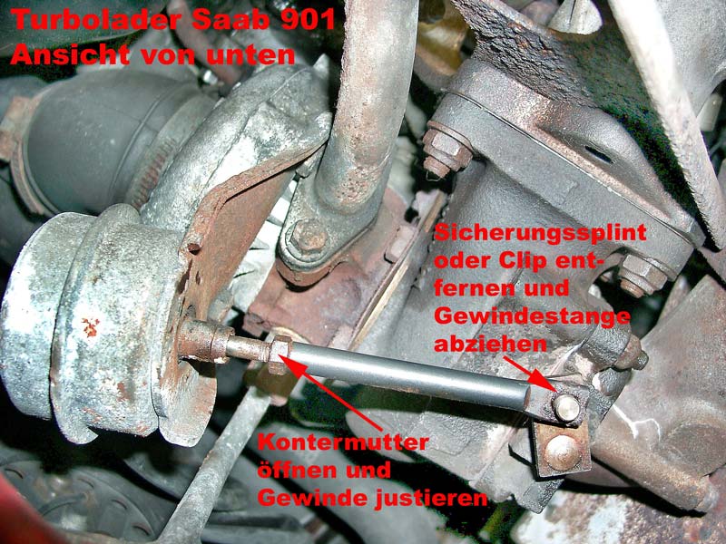

Und von unten? Sehr wahrscheinlich Wastgatestange ausgehängt vs. Splint verloren. Hört sich dramatisch an, ist es aber nicht... :frown:

Es gibt nämlich auch Ausführungen "mit ohne" Splint, sondern mit nur aufgeschobenem Feder-Sicherungsclip, oder wie die Dinger technisch korrekt heissen ?
Ausserdem muss das Gewindestangenauge bei fehlendem Splint/Sicherungsclip nicht unbedingt vom Wastgate gerutscht sein, ich hatte schon Fälle, da hab ich die Gewindestange auch bei fehlendem Sicherungssplint/Clip nur mit Gewalt heruntergezogen bekommen...

Hatte recht es war die Wastgatestange. Die Blombe war abgegangen.
