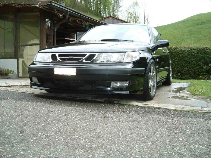

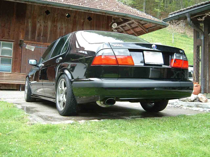

fahre die 8x18" Hirschräder mit 225/40/18 92Y Michelin Pilot Sport PS2 Reifen.
Der absolute Hit!!! 8)
Es gibt gerade eine Aktion bei Saab. Der komplette Radsatz für 2000 Euro.
Keine Modifikationen an dr Karosserie erforderlich!!!!!

Gute Argumente, ich bin halt ein "Qualitätsfan" und war schon immer Michelinfan. Ist der beste Reifen für den Saab. Also wenn man die Hirschfelge seperat kauft und mit einem Michelin Sport Reifen ausrüstet ist man knapp 3000 Euro los. Also finde ich dieses Angebot gerechtfertig und ich genieße die Laufruhe und Traktion der Reifen durch und durch!!

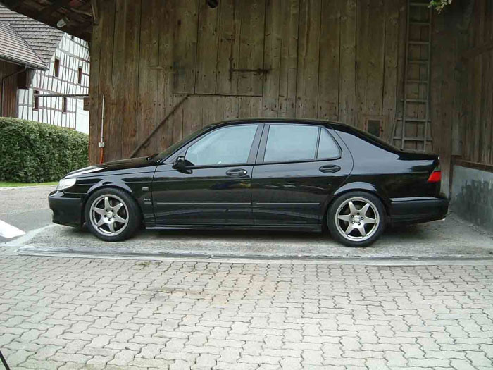

schliesslich habe ich jetzt die hydra von OZ drauf und fahre die michelin sport 2 in 225/40/18 :D
(ich finde das 18 zoll räder auf so einem großen auto einfach besser aussehen !!)
der händler bei mir in der nähe besorgt mir grad noch die 21mm spurverbreiterungen dazu (ma kucken was der tüv sagt)
