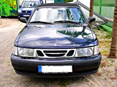

dein Avatar-Bildchen sieht aber eher nach 9.3-I aus... Modellwechsel war im Modelljahr 2004, d.h. ab EZ 9/03.

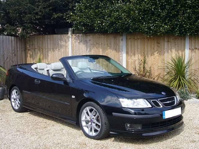

Hier nochmal im Vergleich - links ein 9.3-I, rechts ein 9.3-II:
