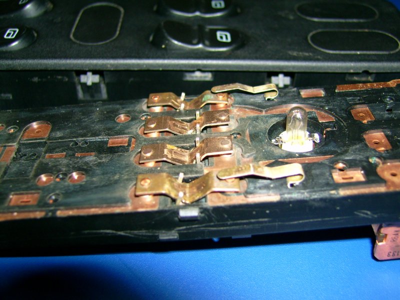

Ich wollte heut mal eben neue Schalterwippen in die Schaltereinheit der eFh von meinem Cabrio einbauen, da die alten abgenutzt waren. Hat soweit auch ganz gut geklappt.
Ich habe die Schaltereinheit vorsichtig geöffnet und die Wippen getauscht und dann wieder zusammengebaut.
Das Problem ist nun, dass nun die vorderen beiden Fenster nicht mehr vom Schalter "angesprochen" werden. Die hinteren funktionieren problemlos.
Die Sicherung Nr. 7 im Sicherungsblock (eFh vorne) unter der Rücksitzbank habe ich schon kontrolliert (i.O.). Wer hat schon einmal solch einen Schalter auseinader genommen und kann mehr zur Funktionsweise sagen und weiß eventuell schon wo der Fehler liegt?
Wozu sind die die beiden Metallzungen (siehe Bild)? Liegt hier das Problem?

Diese Schalter habe ich schon mehrfach zerlegt und gereinigt,
eigentlich kann man da wenig falsch machen, ausser die Wippen falsch herum einzusetzen.

Diese beiden Zungen, wofür sind die? Müssen die irgenwo ein- oder untergeklemmt werden? weist Du da was?
Oh man, ich ärger mich so, dass dieser blöde Schalter nicht mehr funzt... Was mach ich nur ohne...
Die Zungen sind für die Automatik zum runterfahren der vorderen Fenster. Die müssen nirgends runtergeklemmt werden.
