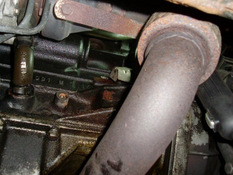

Der Sensor (siehe Bild) sitzt unten rechts am Motorblock, auf Höhe des Turbos.
Das kleine eigene Hitzeschutzblech verdeckt den Sensor komplett.
Der Wechsel gestaltet sich sehr fummelig und unbequem (hier Bj. 1999)
Man braucht Torx 30, um die Halteschraube zu lösen, aber erst mal rankommen...

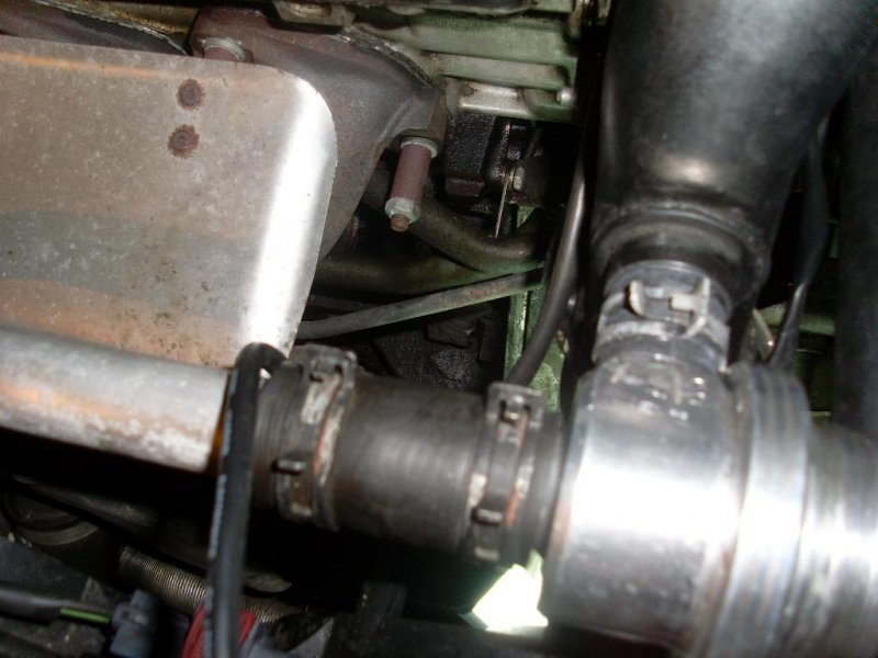

Ich bins letztlich von unten angegangen, und das ging wesentlich besser.
Eine Haltestrebe gelöst (13 Maulschlüssel), und der Sensor ist gut zugänglich.
Dann ein wenig putzen, damit kein Dreck in die Öffnung vom Sensor gelangen kann.
Torxschraube lösen, Schutzblech abnehmen. Mit einem beherzten Zug am Sensor zieht man ihn aus dem Motorblock.
Neuen Sensor eindrücken und festschrauben mit Hitzeschutzblech.

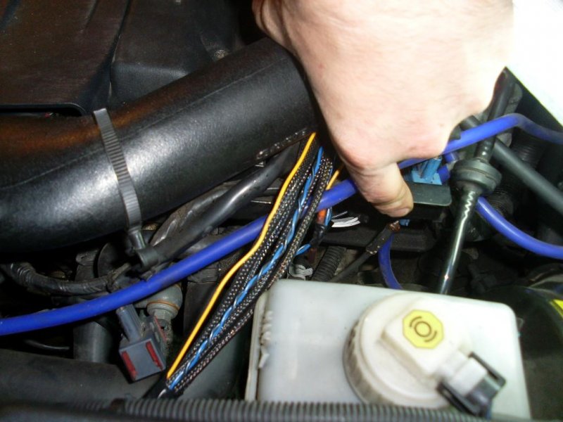

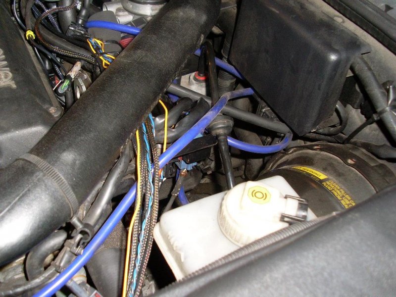

Das Kabel geht rechts, eng am Motorblock vorbei nach oben rechts neben dem Luftschlauch zur Drosselklappe (links von Bremsflüssigkeitsbehälter) in die Steckeraufnahme (Bild).
Der "Doppelstecker" läßt sich aus der Aufnahme herausnehmen, vorsichtig lösen, Plastik bricht schnell.
Das Kabel ist noch mit einer Schelle an einem Rohr befestigt. Die Schelle läßt sich abziehen vom Rohr.
