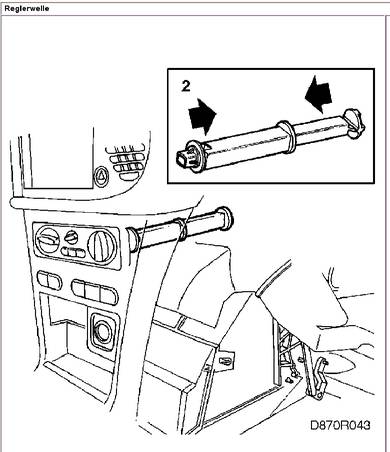

Im WIS ist für Fahrzeuge ohne ACC von einer "Luftverteilungswelle" die Rede, also nicht von einem "Seilzug der Heizungsregelung". Hinter dem Drehknopf soll eine viereckige Welle eingeklipst sein, die von vorne auf den Kuftverteiler geht, dorthin, wo sonst der Motor sitzt.
Edit:
[ATTACH]32873.vB[/ATTACH]

aha - dann ist die welle runtergegangen ....ok erklärt alles - :rolleyes: - die muss ich dann suchen ...garage schlechtes licht mach ich morgen.

Eher anzunehmen, dass diese Welle defekt ist. Das passiert gern bei den Non-ACC-Modellen.
Es gibt auch ne Anleitung, um die Mechanik leichtgängier zu machen.Such mal danach hier im Forum...
danke martin -
aber bei der welle ist ein stück ausgebrochen ....:frown: eujeh ob man dies als ersatzteil bekommt? und wie teuer kann den das werden....lg
