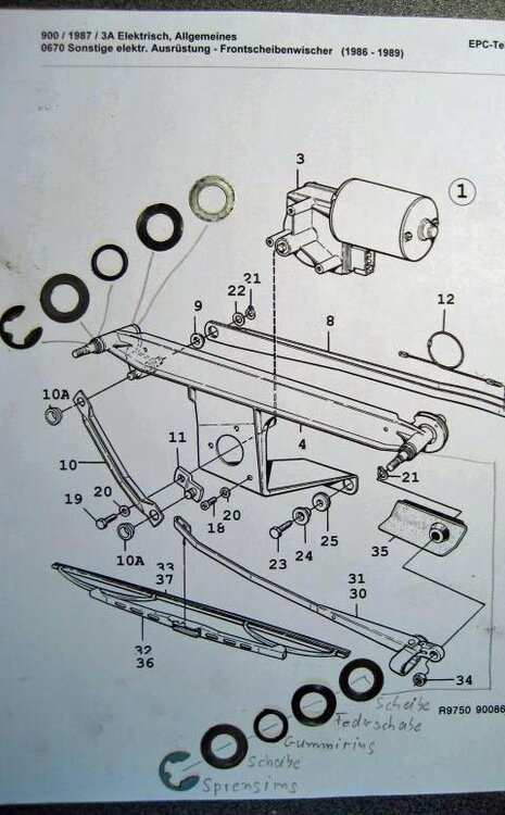

Hat jemand vielleicht ein Bild, wie das Seil im eingebauten Zustand befestigt wird ?
http://img.photobucket.com/albums/v164/obsi2000/Fegfeuer/02-bea-600.jpg
Seilschraube mit viel Gfui (Gefühl) anziehen...

:eek: Ich sehe grade, die Mitnehmerscheibe ist auf deinem Bild auch nur gesteckt.
Bei dem neuen alten Wischegedängel, steht der Zapfen ca2-3mm raus.
Hier scheint er bündig zu sein.

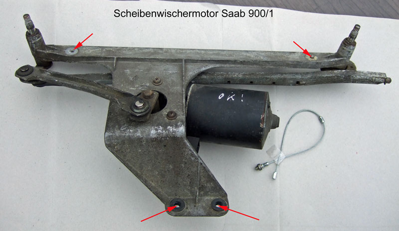

Ohne Klima ein Kinderspiel (4 Schrauben, 2 Muttern und 2 Wischerarme)
Und um gaaanz sicher zu gehen kannst Du die Achse durchbohren und mit Spannstift o.ä. sichern
Gebe Klaus recht. Der Zeitaufwand für den Ausbau ist gering (bei mir 8v i ohne Klima).
Nur wenn mans zig mal macht nervt es.
Ich kann, wie Klaus schon schreibt, nur empfehlen die Scheibe auf der Achse zu sichern.
Wenn die Sache einmal auseinandergefallen ist, wird sie es wieder tun. Selbst wenn es erst so aussieht als würde es bombenfest halten.
Ich spreche leider aus Erfahrung! =)

Eine "Kollision" ist mir übrigens auch gerade wieder passiert. Diesmal hab ich den Wischer so weit in die Rolle gepresst, das er fast 2mm aus der Rolle guckt. Sicher nicht optimal, aber wenigstens gehen die beiden Teile nicht mehr auseinander...
Ein-und Ausbau schaffe ich mittlerweile in unter einer halben Stunde. ;-) Wenn man weiss wie, braucht man übrigens kein "Wartungloch" in den Windabweiser schneiden...
:rolleyes: Gerne nochmals:
Achse durchbohren und Spannstift rein

F-konstruktion....die haben schlicht ab Werk die Madenschraube vergesssen. Netterweise ist das Geraffel gut zugänglich und schnell ausgebaut.
