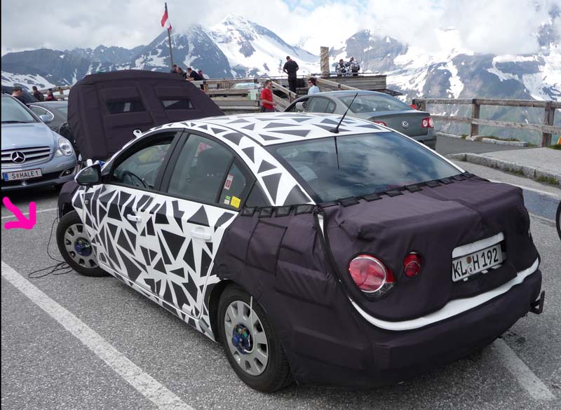

Ventilatoren an den Bremsen hab ich noch nie gesehen! :smile:
Was du da gesehen hast, sind Schleifringübertrager zur Temperaturmessung der Bremsen.
Nö! Die haben auf dem Parkplatz bei der Edelweißspitze kleine Lüfter (sah zumindest so aus und hörte sich auch so an) ausgepackt, innen an die Vorderräder gestellt und an die Batterie geklemmt. Nach ner knappen halben Stunde Lüfter wieder eingepackt und weiter gefahren. Hab mal ein Bild davon angehängt, den Lüfter sieht man leider nicht, wohl aber dessen Kabel.
Der Insignia sieht nicht schlecht aus, vor allem von Innen.
Von Außen aber, ist er beliebig verwechselbar.
Das Heck mit dem 5 er BMW, die Front kann Mazda 6, Honda Legend sein...
