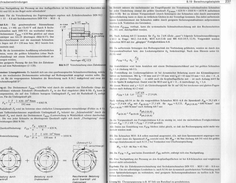

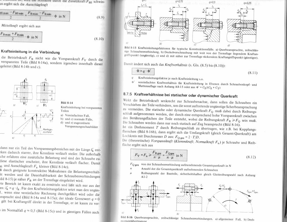

Anbei mal ein wenig Theorie zum Thema Schrauben, Querkräfte,.. Sowie ein Beispiel einer reibschlüssigen Verschraubung (hier ein Zahnrad auf einer Nabe)..
Quelle: Roloff/Matek Maschinenelemente - 9. Auflage 1984
Bitte nicht als rechthaberisch verstehen - irgendwie hab ich das Gefühl, das fast alle das gleiche meinen, aber sich unterschiedlich ausdrücken...
Auch wenn hier die Kräfte in 3 Dimensionen wirken (auf das Rad - bzw. die Nabe) - für die Auslegung gibt es nur 2 Richtungen -
Kräfte normal zur Reibfläche: Die Vorspannkraft muß so bemessen sein, dass der Reibschluss gewährleistet bleibt,
und ein Kraftvektor parallel dazu: Die durch Reibschluss übertragbare Kraft muß immer größer als dieser sein.
Und das alles noch multipliziert mit einem Sicherheitfaktor x
Erst wenn durch nicht in dieser Rechnung berücksichtigte Faktoren (z.B. ein extremes Schlagloch) die zu übertragenden Kräfte größer sind, dann bekommt die Nabe bzw. die Mittenzentrierung eine tragende Rolle (für die sie aber eigentlich nicht vorgesehen ist) - Im Fall der Spurplatte kam es eben zum Versagen derselben, weil konstruktiv nicht dafür dimensioniert... und gerade bei rel. dünnen Spurplatten auch kaum dafür dimensionierbar...

Vielen Dank, den Eindruck habe ich auch. Wir können gerne dieses Buch (eines der Standardlehrbücher) als Grundlage für die terminologische Frage nehmen. Dann können wir, oder der Teil von uns, der an einer sachlichen Diskussion über die Kräfte Felge und Nabe interessiert ist, von dieser gemeinsamen Basis ausgehend die technische Diskussion weiterführen.
Für Deinen Beitrag: vielen Dank!
@Transalpler: Der Fall liegt bei den Zahnrad auf Nabe allerdings etwas anders als bei der Befestigung der Felge eines PKW.
Hier, also bei der Zahnrad-Naben-Verbindung, ist wirklich nur das reine Drehmoment durch Reibschluss und -im Falle von Schrägverzahnung auch eine Längskraft durch Formschluss- von der Schraubverbindung zu übernehmen. Radiale Kräfte würden hier bei der Passung formschlüssig übertragen. - Odersiehst Du das anders?
@Riemenschneider: Ja das Beispiel ist nicht das beste, aber noch am ehesten das worüber hier diskutiert wird - die restlichen Beispiele im Buch sind aus dem Stahlbau mit Konsolen und so weiter. Denkt man sich die Passung weg, und bezieht auch noch die radialen Kräfte in die Rechnung mit ein, dann passt es wieder.
Ich bin kein Fahrzeugbauer - vielleicht rechnen die anders - eine Baustatik sieht ja auch anders aus als eine Stahlbaustatik. Meine Erläuterungen beziehen sich darauf, wenn man mir als Maschinenbauer die Auslegung der Schraubverbindung zur Aufgabe stellen würde. Aber ich bin mir sicher, dass auch Fahrzeugbauer die Radschrauben nicht auf Abscherung belasten.
