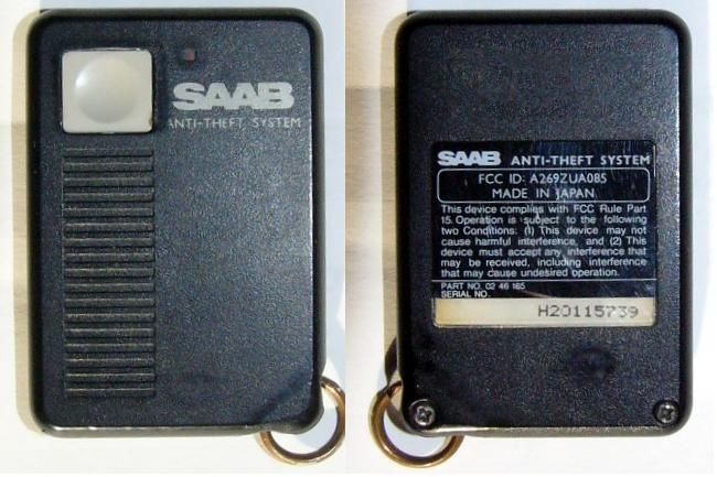

Auf meinem Handsender steht auf dem Etikett auf der Rückseite:
SAAB Anti-Theft System.
FCC ID: A269ZUA085
Made in Japan
Part-No: 0246165 Serial No: H......(8-stellige alphanumerische Angabe)
Dazu Text: "This device complies with FCC Rule Part 1. Operation is subject to the following two conditions: (1) This device may not cause harmful interference, and (2) This device must accept any interference zhat may be received, including interference that may cause undesired operation."
Habe ich richtig verstanden, daß Tech2 bei meinem Fahrzeug nicht geht, also eine Programmierung eines (neuen) Handsenders gar nicht möglich ist?

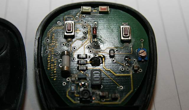

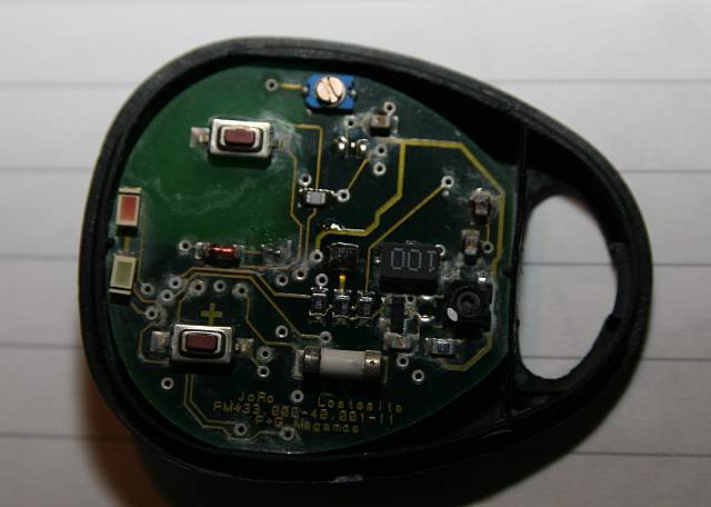

Habe meine FB mal nach der Anleitung unter dem genannten Link geöffnet - was ganz einfach ging, ohne was kaputt zu machen - und Fotos gemacht. Kann man da was sehen?
Allerdings: so wie die FB aussieht (weiße Kalkspuren) , hast Du sie mal mit ins Schwimmbad genommen:frown:. Das mag die FB überhaupt nicht, denn nun hat sich da garantiert eine Kriechstrecke gebildet und die Leiterplatte hat Wasser aufgenommen, worüber die Batterien recht schnell entladen werden. Die Kriechstrecke muß dabei gar nicht mal so niederohmig sein, die Batterien haben ja nicht viel Kapazität.
Bei guter Behandlung der FB halten die Batterien übrigens unwahrscheinlich lang: Bei meinem über 11 Jahre alten 9k sind immer noch die ersten Batterien drin! Ich habe sie erst vor kurzem nachgemessen, sie sind immer noch ok, ich kanns kaum glauben. Dabei fahre ich schon seit mindestens 6 Jahren einen Satz neuer Batterien spazieren.
In Deinem Fall müsste man die Leiterplatte gründlich reinigen und ev. auch gut trocknen, damit die leitende Feuchtigkeit weg ist. Muß mal nächste Woche einen Fertigungspezialisten der Leiterplattenbestückung in meiner Firma fragen, ob und wie und mit was man das am besten machen kann. Ich melde mich, sobald ich was weiß.
Vielleicht reicht es auch schon, wenn man die Oberfläche mit einem speziellen Reinigungsmittel gründlich säubert.

Das könnte es sein. Schwimmen war ich übrigens nicht mit dem Ding, höchstens der Vorbesitzer. Das müsste dann schon etwas länger her sein. Mir sind die Spuren allerdings auch aufgefallen, konnte sie bloß nicht einordnen. Das ist wirklich kalkig, pulvrig.
Gut, kaputt ist die FB zumindest nicht, sonst ginge sie ja gar nicht mehr. Wäre sehr nett, wenn du was in Erfahrung bringen könntest.

vesuch mal den Belag mit in Spiritus getaushen Q-Tips zu entfernen - und - die Leerlaufspannung von Batterien sagt wenig bis gar nichts über die vorhandene Kapazität - miss mal die Spannung unter Last (Betätgiung der Tasten)

Aaalso, mein Leiterplattenspezialist kennt das Problem und hat mir folgendes erklärt: Die weißen Flecke seien Überreste von Kolofonium, einem Flußmittel, das beim Löten eingesetzt wurde. Und dieses Kolofonium nimmt Feuchtigkeit auf, wodurch ein leitender Belag entsteht. Zum Entfernen dieses Belages empfahl er diese Mittel:
Entweder einen speziellen Reinigungsschaum auftragen, der aber sehr aggresiv ist und bei zu langem Einwirken Metall angreift,
oder die LP mit gewöhnlichem Spiritus (wie es schon saab900turbo empfohlen hat) und einem harten Pinsel (ev. Borsten abschneiden) reinigen und anschließend mit Druckluft wieder gut trocken blasen.
