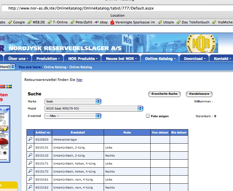

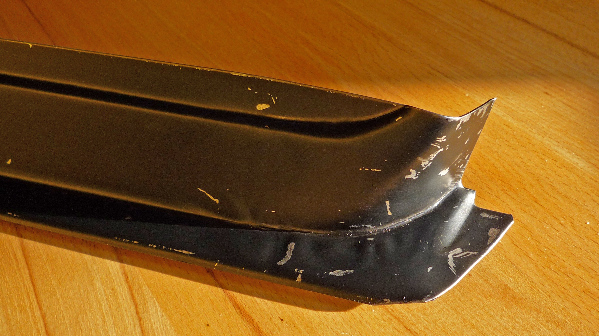

Türbleche mal wieder hier...
- Das Original-Saabblech für den 5-Türer(!) stört etwas beim Türzuschlagen - kann man ja abschneiden, aber da fehlt dann die Einbuchtung am Ende. Aber die Dinger gibt es ja eh nicht mehr. :rolleyes:
- NOR-Türbleche für 5-Türer werden ohne Löcher geliefert. Muss man sich wohl erst mal eine Schablone machen, bevor man den alten Kram raus trennt. Und von Verarbeitungs'Qualität' möchte ich hier erst garnicht schreiben...:confused:
Also besorgt man sich Klokkerholm und schneidet sich's zurecht, aber
- laut Teilehändler liefert Klokkerholm seit neustem nicht mehr nach Deutschland :eek::eek: Irgendwelche Vertäge mit anderen Blechlern...

Hallo Leute,
totz genauem Lesen werde ich aus dem Thread nicht ganz Schlau bzw. es fehlen mir noch einige Infos (liegt vielleicht auch daran dass ich hier neu bin).
Ich (bzw mein Schweißer) brauche die Bleche für den 4(5) Türer für vorn und hinten
- Gibt es die von klokkerholm? (Oder muss man die 3-Türer-Bleche abschneiden/anpassen)
- Funtioniert das dann auch für die hinteren Türen
- Wo sind die Bleche in D zu bekommen (habe bei Scandix was gefunden aber nur für den 3-Türer, sind das die
o.erwähnten)
Danke für weitere Infos...
Andy
Bei dem zwischendrin erwähnten Nor gibt es die auf jeden Fall separat für 3-Türer und 5-Türer.

Hi Andy,
willkommen hier!
Mein Stand ist folgender:
- NOR-Türbleche gibt es für 5-Türer, aber ohne Bohrungen. Mein NOR-Blech ist dazu noch arg bescheiden verarbeitet.
- Klokkerholm gibt es nur for 3-Türer.
- Klokkerholm liefert nicht mehr nach Deutschland!? :confused:
- Je nach dem, welchen Teil des Bleches man wirklich braucht, kann man auch 3-Türerbleche an den 5-Türern verwenden. Die Endstück passen da nicht recht, aber solange man sich das Passende rausschneiden kann...
Berichte doch bitte, wenn du auf andere Infos stößt.
Beste Grüsse
Roland
Hallo Roland,
danke für die genauen Angaben.
Da alle Türen größtenteils im vorderen Teil durch sind, denke ich, daß man hier dass man hier das Klokkerholm gut abschneiden bzw anpassen könnte.
Nun stellen sich für mich noch folgende Fragen:
- Welche Bohrungen fehlen bei den NOR Blechen? Die Ablaufbohrungen, das wäre ja kein Problem die nachzurüsten.
- Ist die Qualität der NOR Bleche schlecht oder die Passform?
- Sind die Klokkerholm qualitativ besser?
Die Klokkerholm gibt es ja anscheinend bei skandix und die kosten dort unter 30,- Euro das Stück, über die NOR habe ich bisher noch keine Preisinformation.
Jedenfalls kommt er heute auf die Bühne und dann erfahre ich von Karosseriebetrieb was die noch alles brauchen... (hoffentlich nicht zu viel).
Danke für Eure Hilfe
Andy

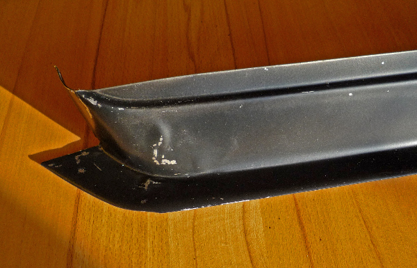

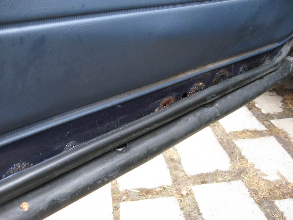

Moin Andy,
neben den von dir gezeigten braunen Löchern (:biggrin:) fehlen den NOR-Blechen auch die Löcher für die Türgumminuppsis und für die Blindnieten des Türkantengummis. Das kann man sicherlich auch irgendwie nachbohren, aber bekommt man dann das Türgummi unten wieder gerade und ohne Verspannung hin? Das ist jedenfalls Fummelkram. Bei meinen von NOR erstanden Untertürblech links hinten sind die Rundungen vorne und hinten sehr faltig ausgefallen. Na, sieht man ja nicht so und passend bekommt man das auch irgendwie, aber dafür 20 Euro ist stolz im Vergleich zu der Original-Saab-Qualität für knapp 50 Euro (gibts nur nicht mehr:confused:)
Mein NOR-Dealer hatte als brandneue Meldung, das Klokkerholm nicht mehr nach Deutschland liefert. Er konnte jedenfalls nichts bestellen. Ev. hat sich das wieder geändert oder Flenner hat noch Lager oder sonst was. Jedenfalls könnte man die 3-Türer-Bleche auch hinten verwenden, wenn man nur das gerade Stück braucht. Ich kann jetzt aber nicht sagen, ob man da einen Abschnitt mit den richtigen Lochpositionen erwischen kann.
Beste Grüsse
Roland

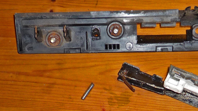

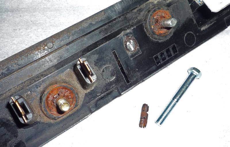

Nun wollte ich mir mal eben das Heckklappenschloss ansehen. :confused:
Der Öffnerhebel verkantet oft beim Drücken, hängt dann fest und meine Frau ist genervt - nicht gut. :cool:
.... Ich hab's dann auch irgendwie ab bekommen.
Nun dreht aber der Hebel um einen Splint. Der Split sitzt fest (im Loch links neben der rechten Rostschraube).
http://www.901flpt.de/Diverse/KS1.jpg
Das Loch im Hebel ist ausgeleiert - wie bekomme ich da den Splint raus???
Ausdrücken von der anderen Seite geht ja nicht.
http://www.901flpt.de/Diverse/KS2.jpg
Gibt es da eine Möglichkeit, oder in die Tonne mit dem Teil?
Beste Grüße
Roland
Die Lösung des Heckklappenschlossbetätigerverkantungsproblems:
Metallplatte hinter den Splint legen und Splint ausbohren.
Schraube M5x50 kaufen und Gewinde bis auf 5mm abschneiden.
Gewinde der Schraube in den hinteren Plastikhaltesteg (ehemals Splinthalterung) einschrauben.
Einschraubtiefe an der Schraube markieren, Schraube schräg absägen, anfeilen und Schlitz reinsägen.
Führungsloch des Betätigers geringfügig auf 5,2mm aufbohren.
Splintersatzwelle mit Betätiger einschrauben.
Nun hat man eine Welle, die etwas dicker als der Splint ist und wieder schmatzend ins Führungsloch passt; die sich mit dem Gewinde hält und im Führungsloch eine glatte Auflage bietet.
Funxt einwandfrei. :smile:

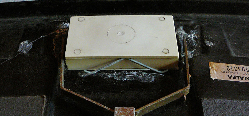

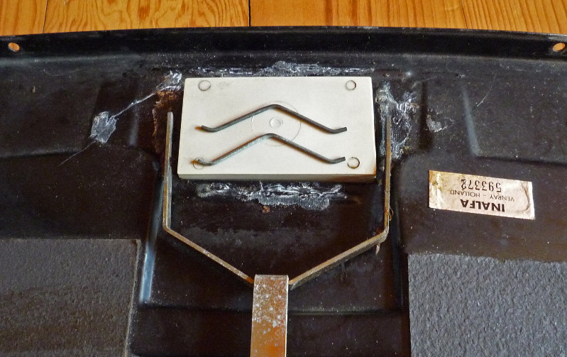

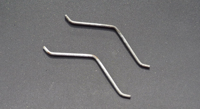

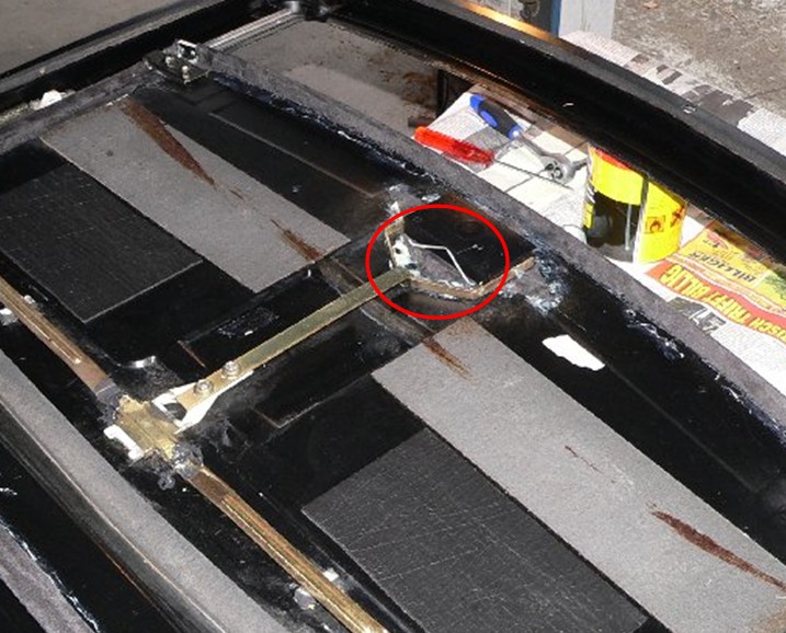

Und dann noch 'ne Frage:
In der Schiebedachkassette (manuell) fanden sich zwei frei vagabundierende Federn.
Wohin damit?
Roland
Die halten glaube ich den Plastekasten, in dem der Griff zum Öffnen ist, fest.
Danke Hans!
Hast du da nur eine Feder drin?
Von der Logik her müsste vorne und hinten eine sein.
:smile:
Von der Logik her müsstem meine Federn dann erst mal so lang sein, wie die Kassette breit. :eek:
Was fang' ich denn jetzt mit diesen kurzen Dingern an.
Weshalb variieren jetzt sogar solche popeligen Kleinteile. :confused:
:smile:
Was fang' ich denn jetzt mit diesen kurzen Dingern an. :confused:
Die Dinger werden, auf Hans' Bild erahnt man's, zwischen Blech und Plastekasten geklemmt. Da müsste jeweils eine Kante sein, an der man die Feder ansetzt. Länge ist, glaube ich, unerheblich.
Torben
Torben
Jou, so muss das wohl!
Kann aber ja nicht halten auf Dauer...
