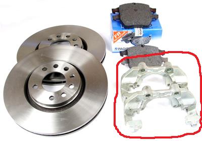

Da meine vorderen Scheiben und Beläge bald fällig sind würd ich gern gleich auf die 308mm Anlage vom 9-5 Aero umbauen. Was ich dazu benötige ict mir klar: Scheiben, Beläge und Bremssattelhalter.
Meine Frage: Wo bekomme ich die Teilenummer des Bremssattelhalters her...??? (siehe Bild)
In meinem EPC git es das Teil nicht. Wird dort nur komplette mit Sattel als ein Teil angezeigt und den Sattell brauch ich ja nicht.
DANKE für eure Hilfe.

@ gghh!
Ja so ne sch.... :frown::frown::frown:...
Aber sowas hab ich mir schon fast gedacht. Dann werde ich mal bei Elferink anfragen ob die einen Unfaller mit der 308er Bremse da haben und mir die Halter einzeln verkaufen. Die Aeroschweller hab ich ja auch da bekommen.
By the Way: Rate mal von welcher Homepage das eingefügte Bild ist :wink:
Wollte da nur nicht bestellen, da ich gern die 308 Tarox Bremsscheiben genommen hätte. Die gibt es mit ABE. Aus England kann ich nur wieder das Original Aerokit kaufen, da die Sportscheiben bei denen keine ABE haben.
Mal sehen was Elferink sagt....

Habe bei Elferrink in NL wegen der Bremssattelhakter vom 9-5 Aero angefragt, leider keine auf Lager :frown:
Frage: Wer weis woher ich die sonst noch bekommen kann..??

Wer kennt denn nun noch einen Schrotthändler oder Saab-Spezi, von dem ich die Bremssattelhalter bekommen könnte...???

Bei PfS gibt es doch den Halter für den NG900, 9-3 & 9-5. Die habe ich, zusammen mit den geschlitzten 308mm Viggen-Bremsscheiben (besseres Nassbremsverhalten) dort geordert und an meinem 9-3 Anni gehabt. Auch als Sonderbestellung kein Problem. Die Halter waren damals in Rot, heute in Goldfarben, und mussten daher, der Optik wegen, umlackiert werden. Sättel sollte man dann schon gleich mitmachen.
Die größeren Schutzscheiben habe ich bei Saab direkt gekauft. Bremsbeläge sind die Gleichen.
