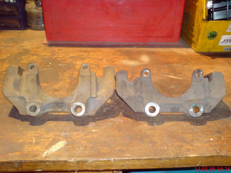

Hier mal die Bilder vom Ein- bzw. Umbau :wink:
Bild 1: das "wichtigste Teil" der Bremssattelhalter, links Halter 308mm Bremse, rechts Halter 288mm Bremse.

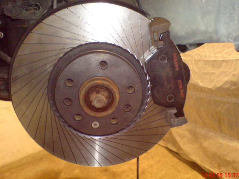

Bild 2: Ferodo Sportbremsbeläge für den Saab 9-5 (@ Tobi (sasson) die habe ich ganz normal bei meinem Teilehändler in Hameln bestellt, null Probleme. Einfach die Teilenummer (FDS 1068 DS Performance) angegeben und 3 Tage später lagen sie bei mir auf der Werkbank).

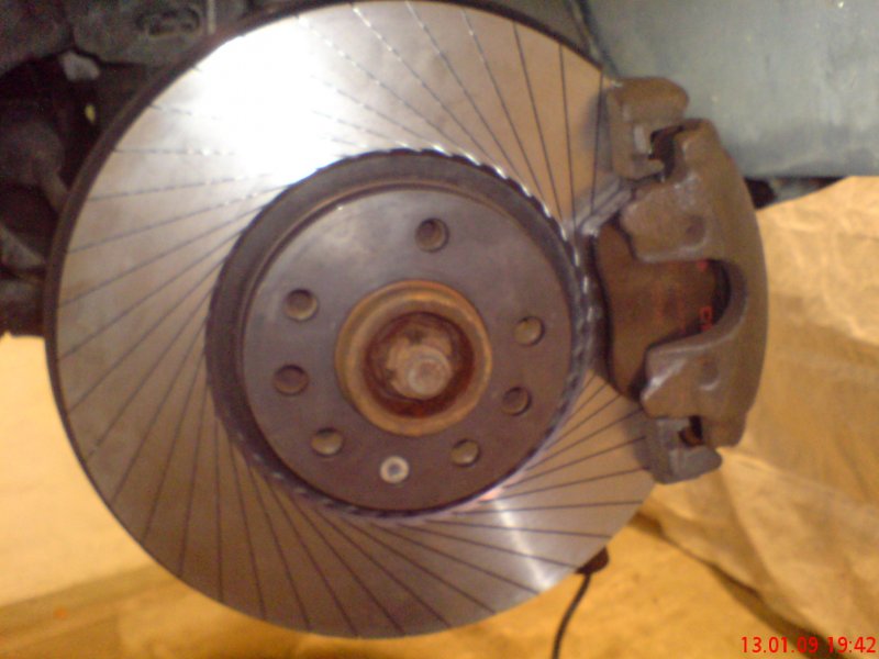

Bild 3 + 4: Der "alte" Bremssattel auf dem Halter der 308mm Bremse mit Ferodo Sportbremsbelägen, PASST :top:
Bild 5: das "nachher" Bild, 308mm Bremsanlage mit 16" Winteralufelge, PASST :top:
Bild 6: das "vorher" Bild, 288mm Bremsanlage mit 16 Zoll Winteralufelge, ich denke der größere Abstand zwischen Sattel und Felge ist deutlich zu erkennen.
