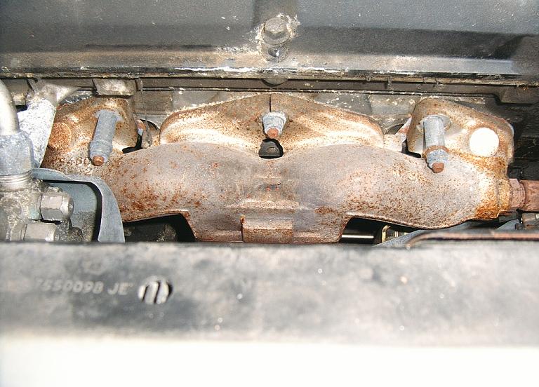

Als ich heute frohen Mutes meinen neuen Turbolader einbauen wollte ist mir so ein dicker Riss am Krümmer entlang der mittleren Schraube aufgefallen. Kann man damit noch fahren? Ausbauen sieht nämlich
nach viel Aufwand aus (Klimaanlage).
Achja ist ein 88er B202 mit 175PS

Das ist kein Riss sondern eine Art Sollbewegungsstelle, damit der Krümmer bei Erhitzung nicht reisst.
Viel Spass mit dem neuen Turbo

Wenn dein Saab ein 88 2.0 Turbo ist mit 175 PS ist er woll ohne Kat. Für so einen hätte ich noch einen neuen Krümmer.
Für 50 Euro könnte ich ihn hergeben.
Arbeitsaufwand ca. 3 Stunden. Der Klimakompressor kann auf die Seite gelegt werden. Das größte Problem dürften die Bolzen sein, den die reisen eigentlich sehr gern ab beim herausdrehen.

War auch schon mein Gedanke das der Riss Absicht ist.
Sieht halt doch irgendwie regelmässig aus, das einzige was mich stutzig
gemacht hat war halt das er nicht genau mittig ist.
@siggi
Danke hab aber auch noch einen rumliegen der passen müsste.
Hier mal ein Bild
der ist standard!
