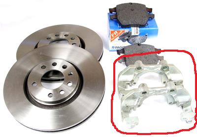

Kann man da vielleicht etwas von einem Vectra verwenden? Immerhin stand auf der Schachtel mit meinen 308mm Scheiben, dass es auch einige Vectras gibt die das gleiche Teil verwenden. Vielleicht gibts das ja bei Opel irgendwo einzeln zu kaufen.
Und nein ich brauche die Halter noch......:rolleyes:

DANKE für den Tip. Werde mal bei meinem Opel-Händler nachfragen... rein aus Neugier... Den die beiden Halter bekomme ich ja nun von Alex (Gallus) :top:
Die Bremsscheiben vom OPEL VECTRA i500 sind gleich. Ich würde aber die Geschlitzten vom Viggen nehmen, wegen des besseren Nassbremsverhaltens. Beläge sind auch kompatibel.
Die Bremssattelhalter vom Opel passen aber nicht.

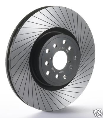

Ích habe mich bei den Scheiben und Belägen für die Ta-rox G88 entschieden. Habe ich bis jetzt im Netz nur Gutes zu gefunden. Außerdem gibt es die seit mitte diesen Jahres auch mit ABE für den Deutschen Markt :wink: Beläge werde ich auch von Ta-rox verbauen.
Bestellen kann man die z.B. bei e-Bay (http://cgi.ebay.de/ws/eBayISAPI.dll?ViewItem&ssPageName=STRK:MEWAX:IT&item=120301905917) , über www.PartsforSaabs.com oder auch www.speedparts.se
