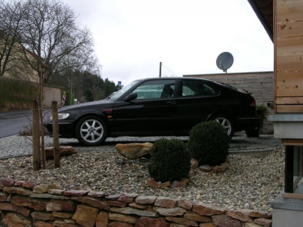

Die Felgen sind original Saab Alufelgen (BBS, Saabbezeichnung ALU 29), da mache mich dfie geringsten Sorgen.
Abgesehen davon, sehen die Felgen sorgar ganz brauchbar aus:
Das sind die Winterreifenfelgen von Saab - passen auf 9-5 und auf 9-3 und sind auch freigegeben.
Beim 9-3 halt mit /50er Bereifung.
