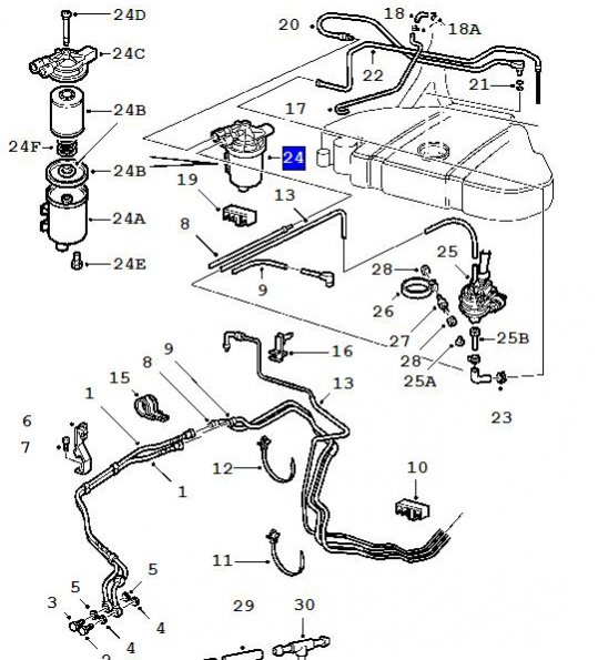

Teil 24:

beim 9-3 I ist der Dieselfilter leider nicht so praktisch wie beim Nachfolger im Motorraum untergebracht. Bei unseren Schätzchen muß man vor dem rechten hinteren Radkasten suchen. Wenn man ihn denn gefunden hat und man will ihn immer noch tauschen, kann man sich auf einen spannenden Nachmittag freuen. Beim Entleeren des Filtergehäuses fliesst sämtlicher Inhalt aus den Treibstoffschläuchen ab. Deshalb gleich ein größeres Gefäß unterstellen. Oder die Treibstoffleitungen abklemmen. Habe ich nicht gemacht, da ich nicht die passenden Klemmen hatte, die die Schläuche schonen. Nachdem ich das Filtergehäuse demontiert hatte, kam die Ernüchterung: is ja alles sauber da drin! Also Filter rein, zuschrauben und fertig. Beim Anlassen hatte es der Diesel schwer, er mußte ja erst Luft ansaugen, da die Spritleitung leer war. Vielleicht ist es besser, die Leitung über das Ventil zu entlüften. Das Ventil sitzt im Motorraum oben in der Spritleitung.

Einfach den "Stopfen" 24E am Boden gerade so weit lösen, dass Flüssigkeit ab-/ausläuft. Muss nicht allzuviel sein.

Hm, siehe EPC-Auszug in Post #4. Muss untem am Filter sein, sitzt vermutlich exzentrisch. Ich kenne es nur von anderen Dieseln. Keine Ahnung, ob bei dem hier da noch eine Schutzkappe drüber ist. Finde leider gerade kein hilfreicheres Bild.

Das ist die Entlüftungsschraube. Du hast sie jetzt leider zum Belüften der Dieselleitung benutzt ;-)
Den Dieselfilter hast du inzwischen gefunden? Er sitzt vor dem rechten Hinterrad. Unten ist die Ablassschraube. Wenn du das Filterelement wechseln willst, musst du das Gehäuse aus dem Sitz ausbauen. Wie in meinem anderen Post geschrieben, ist das etwas fummelig.
Wenn das Filterelement getauscht und das Gehäuse wieder verbaut wurde, ist die Spritleitung vom Tank bis zum Motor leer. Man kann den Motor ganz normal starten. Die Dieselpumpe muss den Sprit jedoch erst aus dem Tank ansaugen und das dauert. Den Starter betätigen und NICHT loslassen, bis der Motor läuft. Das kann durchaus 90 Sekunden dauern! Ist die Batterie voll, macht ihr das nichts aus. Es bringt nichts, den Startvorgang zwischendurch zu pausieren, der Sprit würde einfach wieder in den Tank zurücklaufen.
Du kannst aber auch den Diesel manuell ansaugen. Die Entlüftungsschraube hast du ja schon gefunden. Ich habe von einer billigen Fussluftpumpe den Schlauch und den Ventiladapter genommen, sowie einen große 100ml Spritze aus dem Medizinbedarf. Damit kann schon einmal ein Großteil der Luft entfernt werden. Der eigentliche Startvorgang dauert dann nur noch ein paar Seekunden.
