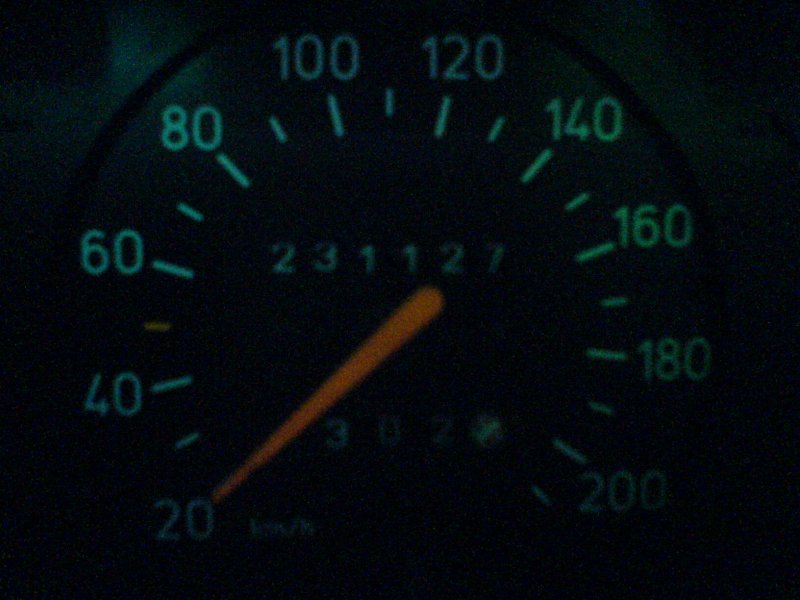

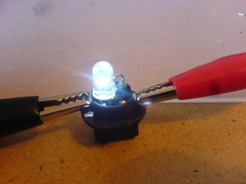

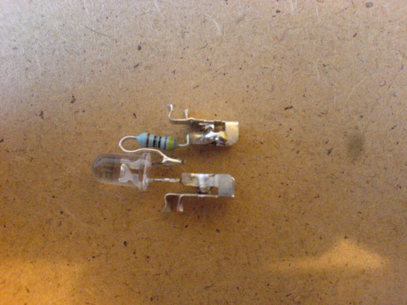

Hier noch die Bilder wie ich es gemacht habe, mit herkömmlichen hellen LEDs und selbst angelötetem Widerstand. Ein leichter Farbunterschied ist auch bei mir zu erkennen.

Andere Frage! Auf Deinem Bild wirkt es so als Wäre Deine Variante mit herkömlicher LED und Vorwiderstand ein wenig heller als die Originalbeleuchtung. Ist dem so, oder täuscht das?
...hab das wohl auch unglücklich formuliert. Egal, lassen wir das! Ich wähne uns umzingelt von einer Schar, mit finst'rem Blick und faulem Obst!! :damnmate::tomato:
Na und... ?! Wenn andere tief im Motorraum rumkraucheln steh ich auch auf dem Schlauch ;)

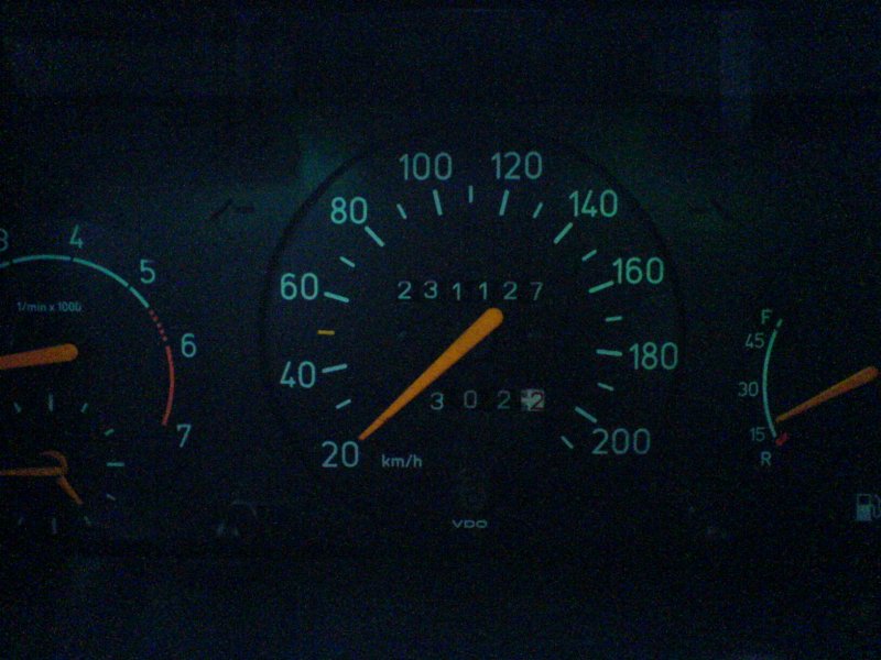

Ich wuerd mal sagen nein.... Erstaunlicherweise empfinde ich die Helligkeit als ziemlich aehnlich. (vorher waren "relativ" neue Birnen drin, also nix schwarz gewordenes, 2...3 Jahre) Ist halt ein wenig blauer. Ich werd mir demnaechst nochmal helle gruene raussuchen und schauen, was dabei rumkommt.
Ich bin gerade nochmal im dunkeln gefahren.... subjektiv -ohne direkten Vergleich- würde ich jetzt sagen, dass es doch ganz schön hell jetzt ist, also angenehm hell, heller als vorher aber nicht zu hell. Allerdings dafuer doch schon ganz schön blau....

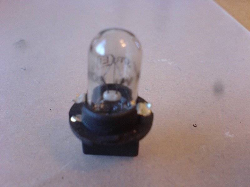

Die Tachobeleuchtung war einseitig ausgefallen, ich also schön LEDs gekauft, rechte Seite gewechselt, brennt, prima.
Okay, links war ja noch die funktionierende Glühbirne drin.
Man will ja keine halben Sachen machen, wer weiss wie lange die 16 Jahre alte Birne noch geht, also beide Seiten tauschen wenn man schon mal dabei ist...

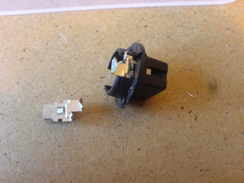

Und was soll ich sagen, beim Aufdrehen des Bajonettverschlusses ist die untere Kontaktfahne von der Leiterfolie abgebrochen.:eek:
:mad: Verd*mmt! Die obere Kontaktfahne ist noch gut, hier kann ich auch 12V abgreifen aber es leuchtet nix.
Was kann ich denn jetzt machen? Gibts irgendwelche Tips, wie ich da wieder eine Masseverbindung herstellen kann? Zumal man ja auch so schlecht da dran kommt...:frown:

kannst Du nicht ein Stueck Folie ankratzen und Dir die Masse da herholen?
Ach, du meinst die Plastikseite der Folie durchkratzen, um aufs Kupfer zu stossen?
Hmm, das könnte evtl. gehen.
Problematisch ist aber in jedem Fall der Zugang, man kommt da so schlecht dran. Ganz zu schweigen davon, einen Lötkolben da reinzufriemeln. Muss ich mir nochmal ankucken.
ich weiss gerade nicht, wie das aussieht da, aber das scheint mir das naheliegendste.
