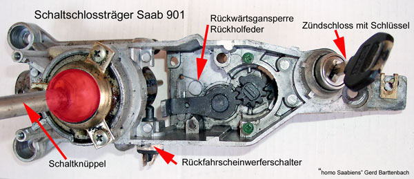

hier ein Beitrag dazu...
Schaltung 5. Gang und Rückwärtsgang
die Kugel am Schaltknüppel
:confused:
further explanation please...
Ich denke, er meint den unten rot eingefärbten Bereich.
richtig.. wie auch auf den bildern (link den ich oben schon gepostet habe) zu sehen....

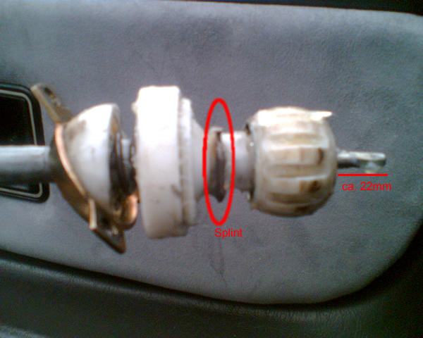

hier nochmal das bild..
