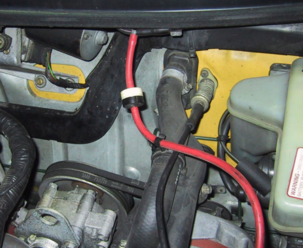

Unser 1991er 900 TU16 Cabrio hält im bei abgeschaltetem Motor den Unterdruck nicht. Ich habe schon die vielen sehr hilfreichen Beiträge zu diesem Thema durchsucht und bin auf das Rückschlagventil aufmerksam geworden, was sich normalerweise zwischen dem Unterdruckanschluss an der Ansaugbrücke und dem T-Stück an der Spritzwand befinden müsste. Dieses fehlt in diesem Fahrzeug. Leider weiß ich auch nicht wie dieses Teil aussieht, weil ich kein entsprechendes Foto gefunden hab.
Wäre jemand so freundlich und könnte ein Foto dieses Bauteils einstellen, so dass ich in etwa weiß, wonach ich in unserem E-Teil-Fundus suchen muss.

Suche nach diesem Ventil:

So, dieses Ventil gibt es in unserem Fahrzeug nicht und wird nun umgehend beschafft werden.
Eh, das Ventil sehe ich an der Stelle zum ersten mal?!?!?!
Bei allen mir bekannten 900er war das Rückschlagventil in dem Unterdruckbehälter?!?!?!
Das waren dann aber keine Cabrios (ab MY 88) stimmts...?:smile:
