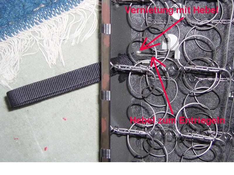

Dieser Riemen ist in dem Metallhebel des Schloßes eingefädelt...
Hier mal zur Verdeutlichung 2 Bilder...
