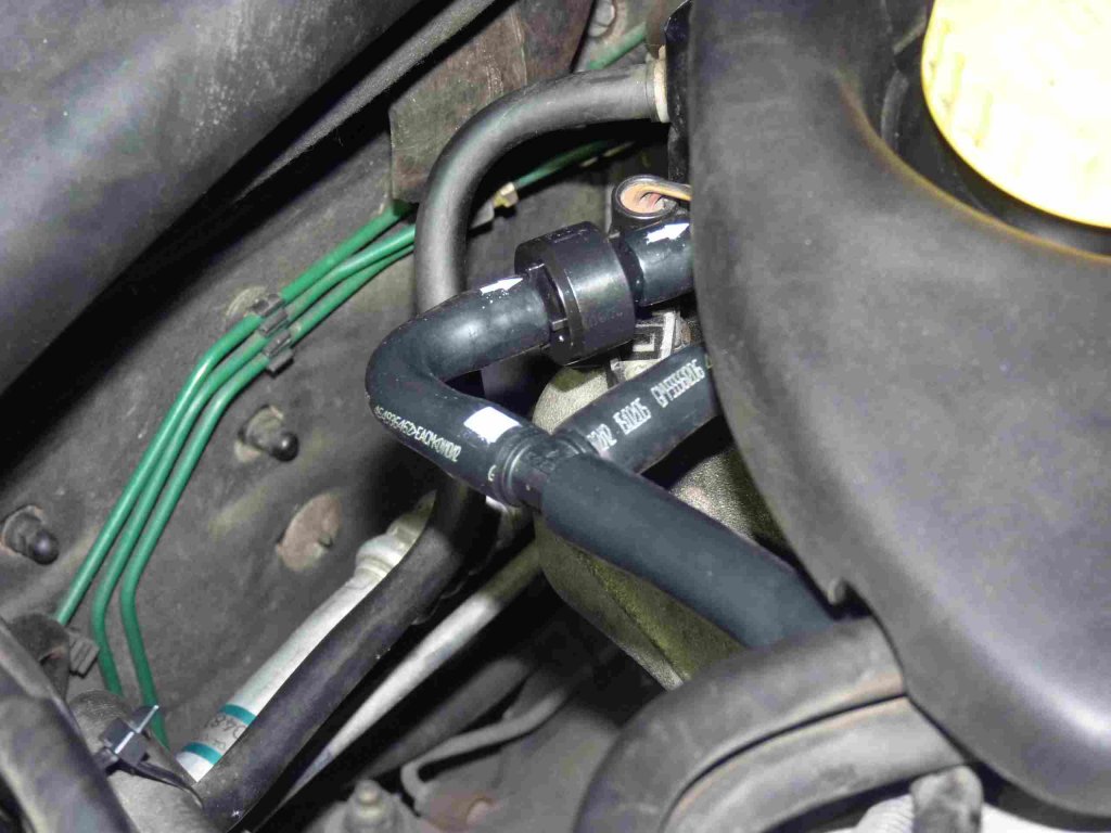

Diagnose: es ist eben nicht die aktuelle Entlüftung verbaut. :eek:
War das noch die ursprüngliche Version, wie auf dem ersten Bild oder schon eine Modifikation, wie auf dem zweiten Bild ?
es war die ursprüngliche Version verbaut.

ich will doch mal berichten, wie die Geschichte mit dem Strindeckel weiter ging:
wie schrieb ich so schön "aktuelle Kurbelgehäuseentlüftung verbaut". Und da habe ich mich auf mein Autohaus verlassen (wie gesagt: Saab-Zentrum, keine Opel-Bude). Man kann mir natürlich vorwerfen, dass ich auch selber einen Blick hätte riskieren können. Aber wozu gehe ich in eine Werkstatt? Zumal ich das Thema Kurbelgehäuseentlüftung auch extra angesprochen habe und mir bestätigt wurde, dass das aktuelle Teil verbaut ist. Aha.
Nun war endlich mal Zeit und ein Freund (sehr viel Erfahrung in Sachen Saab) hat sich mit dem 9-5 befasst. Diagnose: es ist eben nicht die aktuelle Entlüftung verbaut. :eek: Teil bestellt und in einer bequemen Stunde eingebaut. Wenn ich Glück habe, dann war es das mit der Ölundichtigkeit.:smile:
Da ich beim Tausch dabei war, konnte ich mich selber davon überzeugen, dass man die alte von der neuen Entlüftung gut unterscheiden kann und das die Schläuche schon betagter waren konnte man gut fühlen. :mad:
Im WIS steht ja bekanntermaßen, dass bei Ölverlusten zunächst einmal die aktuelle Kurbelgehäuseentlüftung zu verbauen ist, eh man zu weiteren Maßnahmen übergeht.
Hab mir von Skandix grad dass hier verbaut: http://www.saab-cars.de/attachments/9-5-i/122879-stirndeckel-oelt-kge-6.jpg
und empfehle bei ausreichend Budget gleich noch "Schlauch, Kurbelgehäuseentlüftung" http://www.skandix.de/de/fahrzeug-teile/motor/motorinstandsetzung/kurbelgehaeuseentlueftung/schlauch-kurbelgehaeuseentlueftung/1016499/ sowie "Schlauch Ölfalle Kurbelgehäuse" http://www.saab-parts.eu/Schlauch-OElfalle-Kurbelgehaeuse-Belueftung-9-3-9-5-1998-2003 mitzubestellen. Letztgenannter Schlauch ( SAAB NR: 55560445) war nach der Demontage einigermaßen ramponiert, weil schon morsch.
