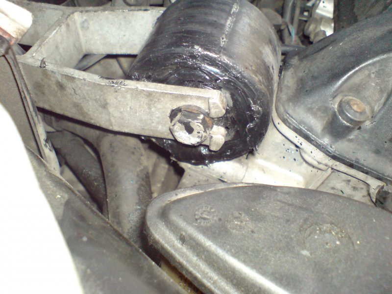

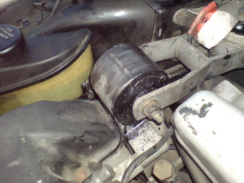

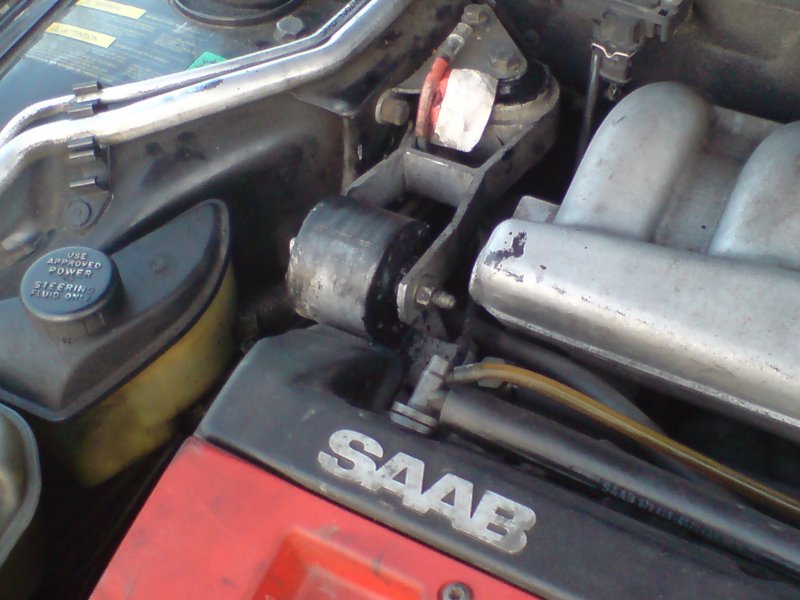

So nun bich wieder da.
DerTÜV hat jedenfalls nicht gemeckert,er fand es so i.O.
Gruss
hast du die Lager mit irgendwas verfüllt :confused:
Gruss
Dem Tüv ist es auch Egal, ob du komfortabel oder unter vibrationen unterwegs bist, spätestens, wenn es dir die Konsole vom Dom runter reisst wirds aber wieder spannend für den TÜV...

sieht starkt nach dem schwarzen Gold des Karosseriebauers aus...
(Sikaflex und konsorten)
hatte ich auch - allerdings in braun ;-) - hat wahnsinnig was gebracht, leider hab ich damit auch gleich das Lager am rEst festgepappt und dann beim Ausbau geflucht.....
