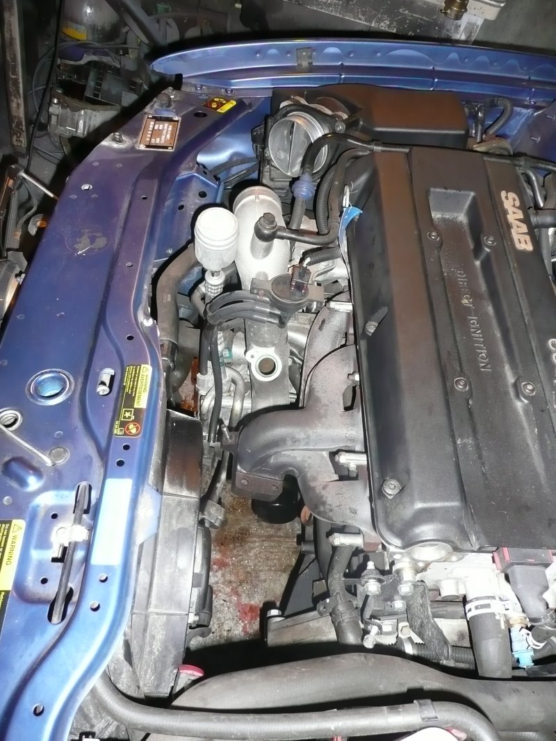

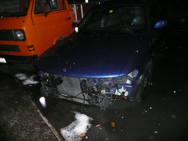

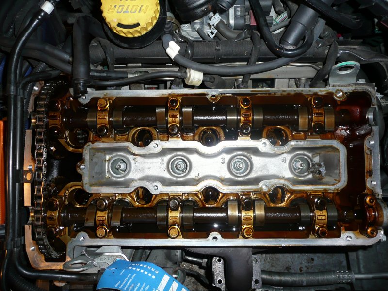

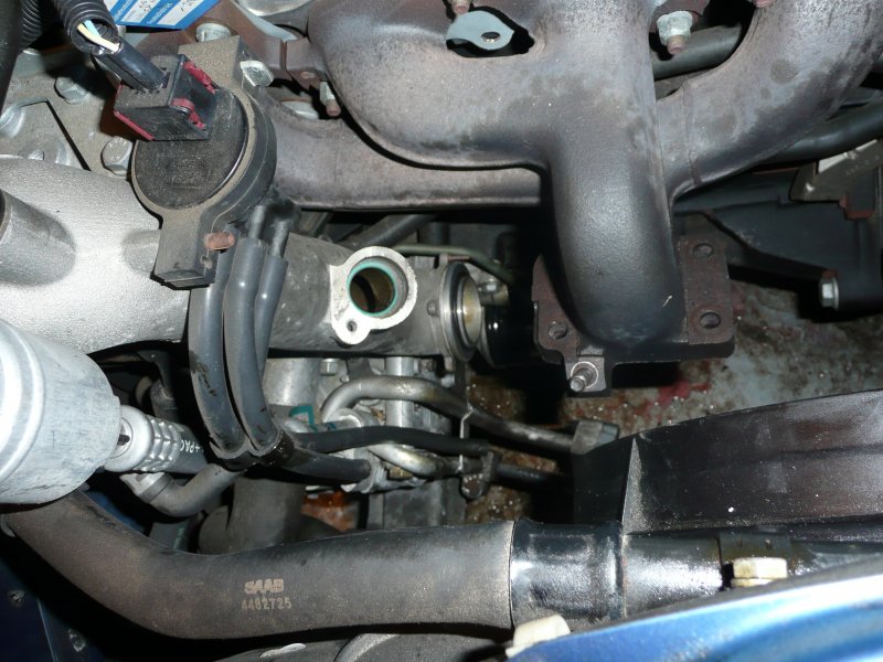

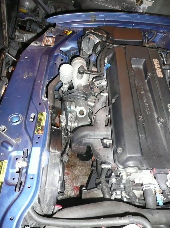

Habe heute Morgen angefangen, den Lader auszubauen. Hatte irgendwo gelesen, den müsse man zusammen mit dem Abgaskrümmer ausbauen. Habe dann, nach einem Blick auf den Lader, aber beschlossen, dass erstmal so zu versuchen. War die richtige Entscheidung, ging auch ohne den Krümmer abzubauen. Kann allerdings nur empfehlen, den Kat gleich als erstes mit zu demontieren, man kommt dann besser an einige Schrauben / Oelleitungen dran. In allen Schläuchen hinter dem Turbo war Oel bis zum Ansaugkrümmer. Habe dann beschlossen auch den Ladeluftkühler auszubauen. Lösen war nicht schwierig, sind nur 2 Schrauben. Geht aber so nicht raus, also Grill raus, Scheinwerfer + Blinker raus, Stoßstange losschrauben (sind nur 2 Schrauben vorn + 3 kleine an jedem Radlauf). Aus dem LLK kam dann auch knapp 1/2 Liter Oel, als ihn auf den Kopf gestellt habe, weis ich wenigstens, wo mein ganzes Motoroel geblieben ist. Kann allerdings keinen Grund fürs Oel im Lader erkennen.Hhabe dann auch noch eben den Ventildeckel abgenommen - Thema Oelschlamm....
Zur Motorentlüftung: kommt ein Schlauch von unten und geht in den Ventildeckel, sollte die Motorentlüftung sein. Dieser Schlauch kommt von einem "Kasten", der unterhalb des Ansaugkrümmers sitzt. Habe mal dran gesogen, es kommt Luft - hatte aber teilweise auch den Eindruck, als wenn da "Flüssigkeit" drin wäre. Wenn ich reinblase blubbert es machmal so, als wenn man in einen Strohhalm im Glas hat und reinbläst. Ist das normal oder muss ich mich damit noch näher beschäftigen??

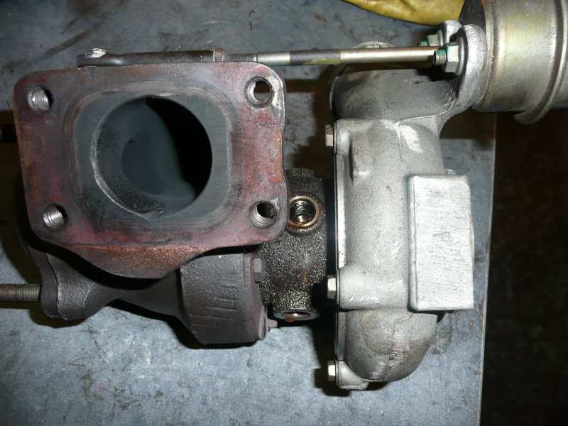

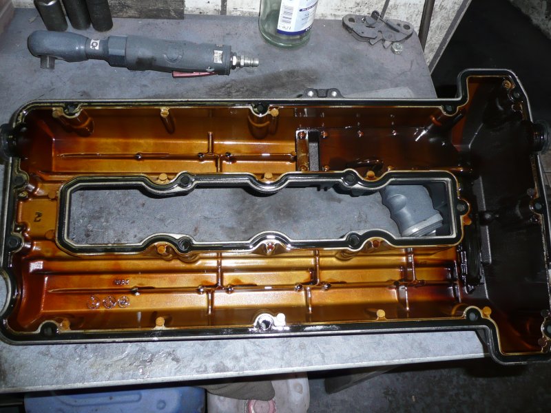

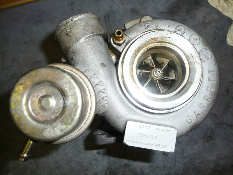

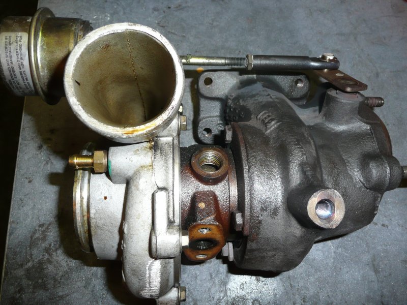

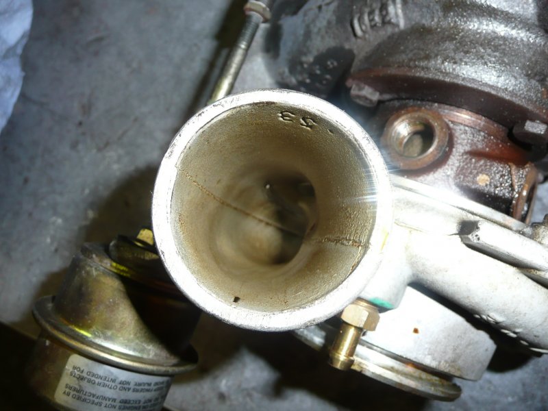

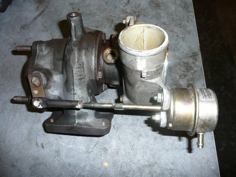

Anbei einige Fotos, die ich von verschiedenen Teilen gemacht habe. Vielleicht können die Experten ja mal was zum Aussehen des Zylinderkopfes und des Ventildeckels sagen... Will am nächsten WE auch noch die Oelwanne demontieren und nach dem Sieb gucken, wenn ich schon mal dabei bin. Den Lader bringe ich in der nächsten Woche weg zum prüfen.
Hier die Bilder (habe ich auch in mein Fotoalbum gestellt)
Respekt, die Arbeiten bei der Kälte auf der Strasse zu machen...
Lader, wenn er defekt ist, sollte die Welle axial fühlbares Spiel haben.
Mußte nicht wirklich draußen schrauben, durfte die Halle eines Freundes nutzen. Wäre bei dem Wetter (das erste Bild ist ganz zum Schluss draußen im Regen gemacht worden) auch nicht so angenehm gewesen.
Die Welle hat zwar etwas axiales Spiel, dass soll aber, zumingest habe ich das hier im Forum so gelesen, normal sein. der lader hat auch keine Lagergeräusche beim Laufen gemacht. Muss ihn rüfen lassen.
Könnte zu reparieren sein, falls nötig. (falls Rißfreies Gehäuse)
Mich wundert auf den Bildern, das der Lader außen verölt ist.
Evtl. nur Ölleitung undicht gewesen?
Bei zu großen Lagerspiel fließt Öl in's Abgasteil und wird verbrannt.
Ja, will ich nächste Woche prüfen lassen, gibt hier in der Nähe eine Firma die prüft, repariert und auch neue Lader verkauft. Ein Teil des Oels, was man am Lader sieht, stammt mit Sicherheit vom Ausbau (Lösen der Oelleitungen). Wenn man sich aber das letzte Bild ansieht und in die Öffnung schaut - das, was da so gelblich am Innenrand "leuchtet", ist Motoroel. Das muss da ja irgendwie reingekommen sein. Evtl. innen eine Undichtigkeit?
Kann jemand was zum Aussehen des Zylinderkopfes / Ventildeckels sagen????
aus der Ferne sieht's normal aus...
Um sich alle Spekulationen zu sparen, schau Dir das Ölsieb an.

Neuigkeiten von der Turbofront: Der Lader ist heile! Hat eine Fachfirma in der Nähe heute auf dem Prüfstand gehabt, der arbeitet einwandfrei und bläst volle Leistung. Keine Undichtigkeiten feststellbar, auch nicht von der Oelschmierung zum Lufttrakt!!! Habe den Kat auch geprüft, ob der evtl zusitzt - sieht aber alles ganz normal aus!
