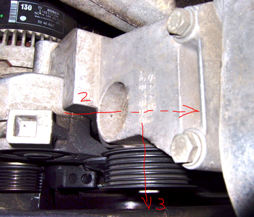

Braucht man eine 27er Langnuss für den Kettenspanner oder geht auch eine normale?
Da du ja abweichend von dem Unterforum, in dem wir uns befinden, von einem 9-5I sprichst, brauchst du a) eine Langnuss und b) musst du auch die Schraube (3), die die obere Umlenkrolle an der LiMa-Konsole hält, zumindest ein Stück herausdrehen, weil die so lang ist, dass sie im eingebauten Zustand den Zugang zum Spanner (2) behindert.
Dass du vorher die 13er Schraube herausdrehen musst, wenn du beurteilen willst, wie weit der Spanner ausgefahren ist, weißt du sicher?!

Ja, habe ich schon dem WIS entnommen, es ist aber eine 12er-Schraube.
Kettenspanner war 11mm ausgefahren, also ok. Unterm Ventildeckel war alles blitzsauber, was man bei 80tkm Laufleistung auch erwarten kann. Der Gummianschlag im Ventildeckel war härter als das Neuteil, zwar noch biegbar und nicht brüchig, aber seit dem Tausch aller Teile ist Ruhe unterm Deckel.
