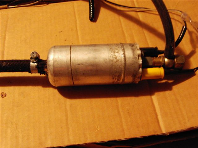

hab mir vor langer Zeit mal eine gebaut, die gaaanz alte aus einem 9000er
(Bosch 0580 464 047)
mit der läuft das jedenfalls superrrrr :tongue:
ideal wäre es dann noch, nach Gebrauch die beiden Schläuche zusammenzustecken,
damit der Rest in der Pumpe nicht ganz austrockenen kann !
Auch eine Idee.
Von den alten Pumpen sollte ich noch 1 oder 2 haben. Werde ich mir mal auch basteln...
