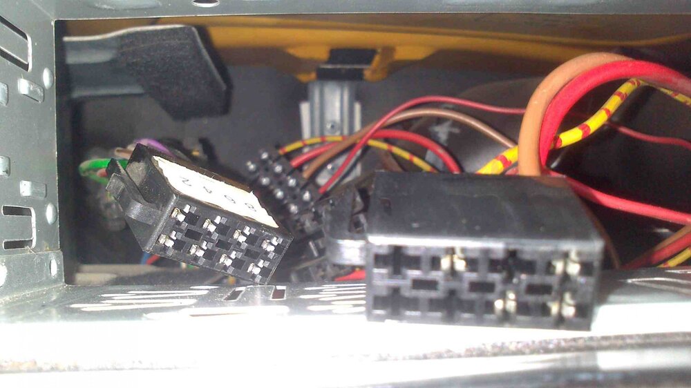

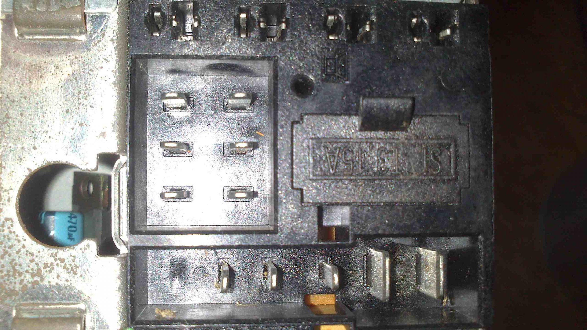

ich muss euch mal wieder bemühen -nachdem ich das alte Radio mittels plattgeklopfter Nägel endlich raus hab möchte ich mein Nyköping 2 reinbauen -jetzt ein paar Fragen zum Anschluss (da passt nichts):
Foto Radio:
(das oben sind ja die alten Lautsprecher -Buchsen)
Foto von Kabeln, die vom Schacht rauskommen (sind 2 Stecker) das andere Ende endet in Lüsterklemmen am Auto
diese Stecker gingen bisher in folgenden Adapter (bisher war da ein hässliches aktuelles CD-Radio ) -den ich sicher nicht mehr verwenden kann:
Was brauch ich? Gibts Adapter, die mein Problem lösen oder Stecker die ins Saab-Radio passen? Oder muss ich ans "Eingemachte" und selbst basteln? Stecker fürs RAdio (außer vielleicht Lautsprecher) muss es aber ja geben!?

Das sieht mir nach 2 Sachen aus:
1. Basteln um die Lautsprecheranschlüsse hinzubekommen. Da brauchst du u.a. 4,8mm LS-Stecker für beidseits (für Radio wie LS-Stecker auf den Bildern zu sehen)
2.Beim Stromanschluss (rechter "weisser" Stecker) ist es ein ISO-Anschluss, für den es Adapter gibt. Ob für das alte Nyköping (Clarion?) ???
Nix ISO, nix DIN. Am Radio SOLLTEN es folgende Anschlüsse sein - OHNE JEGLICHE GARANTIE!!!!!:
Die eher quadratische Box ist für den Anschluß eines Leistungsverstärkers; die längliche Box darunter KÖNNTE wie folgt beschaltet sein - von rechts nach links: Masse, Dauerplus (jeweils Kontaktmesser 6,3 mm: Danach - wieder von rechts nach links 2,8 mm Kontaktmesser: Armaturenbeleuchtung, Steuerspannung elektrische Antenne, Zündungsplus, und, falls vorhanden, geschwindigkeitsabhängige Lautstärkeregelung.
Die Anschlüsse für die Lautsprecher sind oben quer - jeweils ein Kontaktmesser vertikal, eines horizontal.
Namensvetter, ich meinte die beiden Stecker die auf dem letzten Bild zu sehen sind.
Der rechte ist m.M. nach ein ISO-Stecker und der andere einer für die Lautsprecher.
Am Radio (Nyköping/Clarion) sieht es anders aus.:hello:
Da kennst du dich besser aus ?.....
ISO hat die Verriegelungen an den Schmalseiten
Danke für die Aufklärung Helmut!
Danke euch Beiden - den plus und minus- Anschluss kann ich ja testen -schlimmstenfalls geht die Sicherung am Gerät oder Auto raus -sonst brauchts ja wirklich nur noch Lautsprecher -der Rest ist ja (entbehrlicher) Luxus...

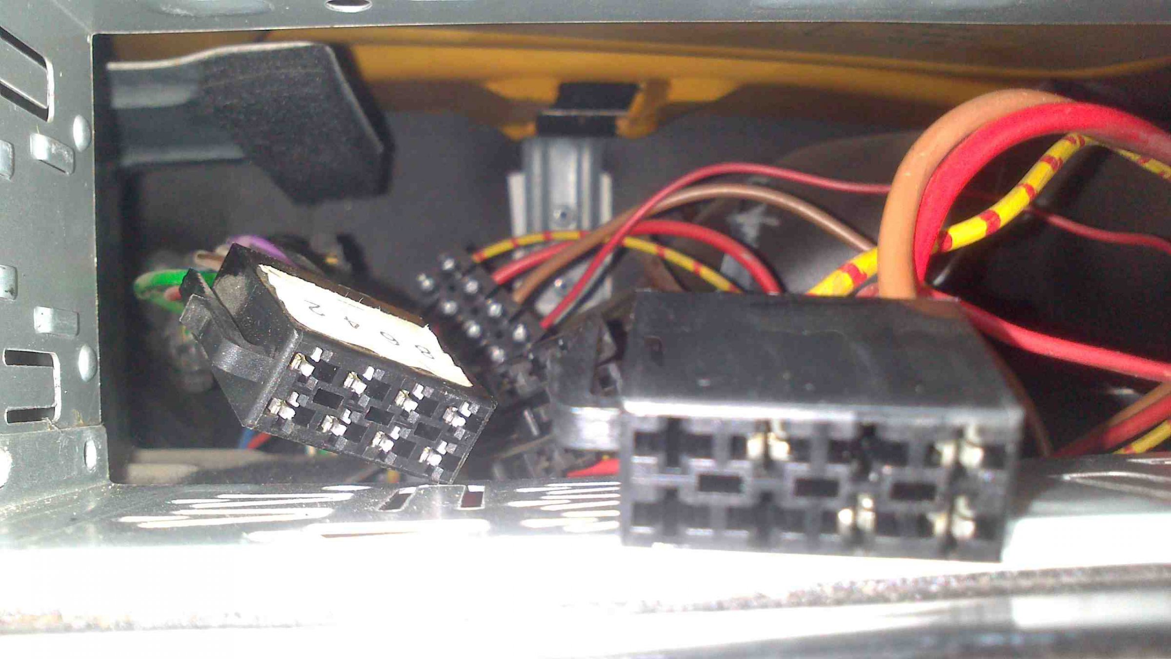

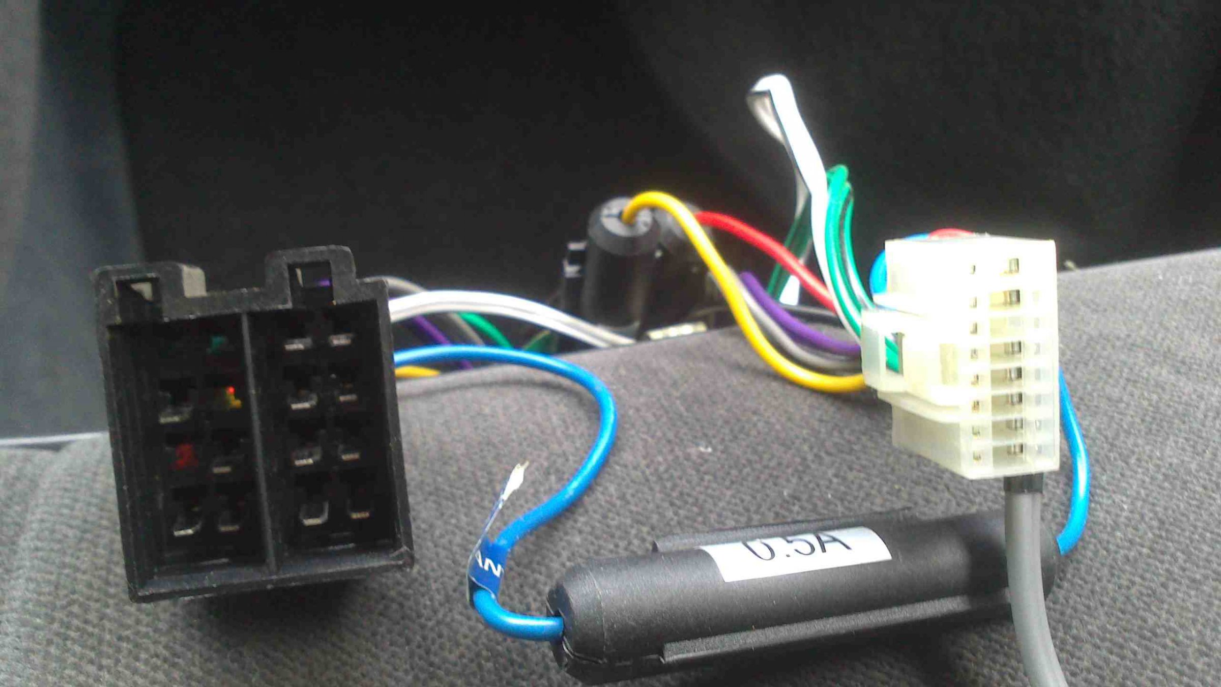

Vielleicht noch als Erläuterung zu den Bildern: Es geht vom Auto (Bild 2) in das Adapterkabel schwarzes Ende/Stecker links (Bild 3) -dieses Kabel wird zum weißen Stecker (Bild 3 rechts), der dann in ein modernes Radio passt...
Martin
P.S.: Eigentlich müsste es ja aber (außer für die Lautsprecheranschlüsse) fürs RAdio passende Stecker geben, die nicht nur plus/minus abdecken, sondern alles aufeinmal...vielleicht weiß ja jemand noch was...
Die passenden Anschlussstecker mit Leitungen wurden damals mit den Autoradios mitgeliefert. Dürfte heute schwierig sein. Was es gibt, sind Adapter Saab auf ISO. Hinsichtlich Plus und Minus wäre ich sehr vorsichtig. Es kann sein, daß Du bei Verwechslung das Radio zerstörst.
Auf die Sicherung wuerde ich auch nicht setzen, denn die sichert einen zu hohen Strom/Kurzschluss ab, keine Verpolung.

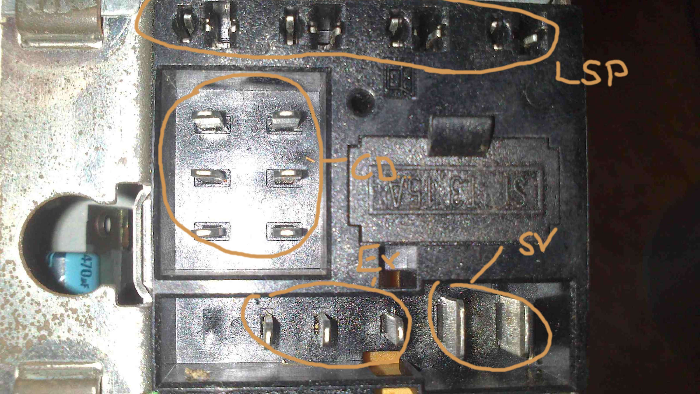

Ich hab mal meine Meinung dazu ins Bild gemalt:
oben die 4 mit LSP gekennezeichneten Anschluesse sind DIN Laustprecherbuchsen. Heutzutage ungebraeuchlich aber mE eindeutig.
die beiden dicken mit SV gekennzeichneten sind mE. die eigentliche Stromversorgung, Masse und Dauerplus, welcher welcher ist ? Musst Du am besten rausfinden indem Du jemanden mit aehnlichem Radio bittest nachzuschauen. Mit kommt der Stecker irgendwie bekannt vor, evtl. mal per Google eine Bildersuche machen. Gibt ggf. andere Radios (aus den 80ern) mit gleichem Stecker.
die mit EX gekennzeichneten werden (auch mit unbekannter Reihenfolge) sein:
* Zuendungsplus-Eingang
* Antennenmotor-Ausgang
* evtl. Ansteuerung der Radio beleuchtung (so dass die Helligkeit des Armaturenbretts mit uebernommen wird!)
Der mit CD gekennzeichnete Stecker deurfte fuer einen CD Wechsler (evtl. Endstufe ??) sein.
Nachtrag. Der Stecker scheint an eine "fruehe DIN Norm" bzw. frueh Blaupunkt angelehnt zu sein, siehe u.g. Links: (Achtung, teilweise unterschiedlich gezaehlt, aber Stromversorgung mE gleich)
Nochmal Achtung: mE sehen viele Hersteller es unterschiedlich, welcher von den +12V Pins fuer
a. Stromversorgung Betrieb
b. Stromversorgung Speicher
c. Ein-/Ausschaltsignal
benutzt wird, und da es immer nur 2 Pins gibt, welche Kombination. Waehrend sich b und c gegenseitig ausschliessen, kann a zusammen mit b oder mit c auf einem Pin liegen. Ich moechte behaupten, dass es MEIST so ist, das sich a und c einen Pin teilen. Aber z.B. im Link "selfmadehifi" ist es genau in der anderen Kombination angebeben. Das muss man am Ende ausprobieren, wenn die Sender verschwinden nach Zuendung aus, war's genau falsch ;)
Grundsaetlizch gilt aber mE, dass der "Dicke" fuer a. also die eigentliche Stromversorgung zustaendig ist.

Ansonsten gilt, der Masseanschluß müßte gegen das Gehäuse einen Widerstand von 0 haben.
Stimmt doch in etwa mit meinen Vermutungen ueberein, hast es nur nicht so schoen visualisiert ... Im Ernst,... hatte Deinen Beitrag uebersehen, bzw. nicht so genau gelesen.
Masse ist meist ganz rechts, ich kann mich sogar an einen Fall erinnern, da ging die Kontaktzunge direkt ins Gehause über....

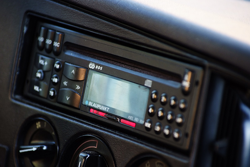

Blaupunkt Kiel RD 104, bekannt durch seine gruene Beleuchtung. In den roten Blinkersicherheitsstreifen wurde ein Micro SD Kartenslot verbaut, Bedienung des dahinter verbauten MP3 Players erfolgt ueber 3 lahm gelegte Senderspeichertasten. Dafuer dass ich keine Sender speichere, reichen 3 verbleibende Speicherplaetze vollkommen aus. :cool:
Bearbeitet von turbo_forever
:top: für den SD-Slot, gut verpackt und gefällige Gesamtoptik. Hast du selbst umgerüstet oder gibt es da nen Spezi für? :smile:
Micro SD ist halt megafriemelig, dafuer passt die Optik.
Von mir stammt nur die Idee das so zu machen, der Spezi fuer die eigentliche Umruestung ist auch in diesem Forum unterwegs...
Übrigens funktioniert das seit 3 Jahren sehr zuverlässig :)
... der Spezi fuer die eigentliche Umruestung ist auch in diesem Forum unterwegs...
... und steht vornehmlich auf alte 8V?
Genau der :top:
