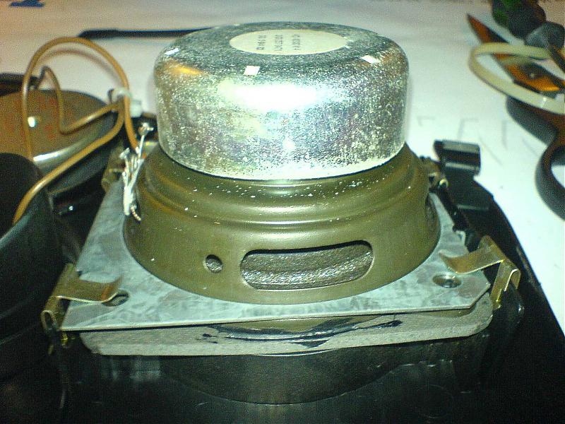

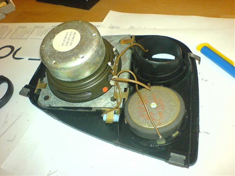

hier ein paar Bilder. Stifte sind da eigentlich keine.

Dann hab ich das anders in Erinnerung, oder im Bj 84 wars noch anders...:confused:
meins sieht nicht wirklich sonderlich "Original" eingebaut aus, könnte so'ne Art Nachrüstsatz von Philips sein... also möglicherweise anders als von SAAB selbst.

bei mir sind jedenfalls auch keine stifte drin/ran.....
