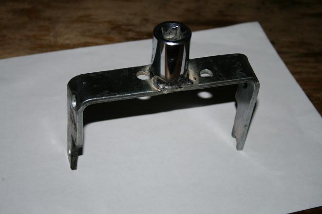

Sodele, nachdem ich mir Saab Special Tool Nr. 643543534561212939^55 gemacht hab, war es kein Problem mehr den Deckel abzukriegen.

PS: schoenes Werkzeug:smile:

PS: Danke. Aber schoen ist nur mein "Cupholder" :biggrin:. Aber hier gilt ja Funktion vor Schoenheit :rolleyes:

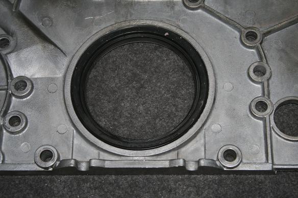

Erstes Problem: Wie krieg ich diese Dichtung raus ohne die Aluplatte zu verbiegen ? Mit dem Schraubendreher hebeln wie im Bentley funktioniert auf jedenfall nicht...

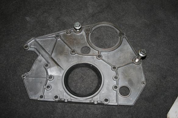

Ok, ich bin dabei das Timingcover anzuschrauben... Allerdings hab ich zwei klitze kleine Schraeubchen ueber bei denen ich nicht mehr weiss wo die hin muessen.
Ist das richtig ? Wenn ja, was bezwecken die da ?
Teil auf zwei Klötze legen und mit kleinem Schlosserhammer und Durchschlag den Simmerring heraustreiben. Die Platte ist einigermaßen stabil, trotzdem die Klötze nahe dem Kurbelwellenausschnitt positionieren.
Schon erledigt. Aber trozdem danke.
Die zwei Schrauben machen mich aber bischen nervoes... Jemand ne idee ?
Vielleicht mal im EPC nachschauen ? Waaaaas, das hast Du nicht ? :biggrin:
Der letzte "Ausdemetzholversuch" hat nicht geklappt :mad:
