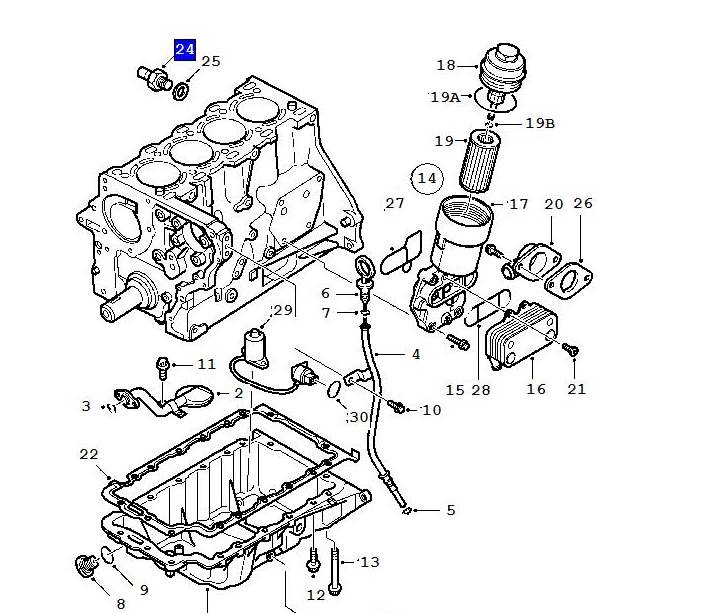

wenn vorher OK, Öldruckgeber bzw. Kabel noch in Ordnung? An sonsten nicht weiterfahren.
hei.Öldruckgeber wo steht er.Ich habe schon einen Sensor in Ölwanne ausgetauscht-nichs gebracht.Morgen gehts zu Werkstatt (SAAB).:mad:
war verm. Ölstandsgeber

:confused: Heute hab das ergebniss bekommen, 90% Öldrucksensor ( der in die Ölwanne drin sizt) defekt.:frown:
