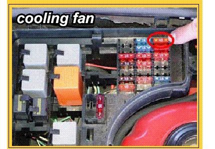

IM Motorraum sitzt eine Sicherung 30A für Fan, welcher ist denn damit gemeint, denn bei mir fehlt diese Große Sicherung, neben der ABS-Sicherung das Ding meine ich
Das ist auch richtig so. Dein Saab hat ein einstufiges Gebläse (Radiator Fan, low speed), also eine Schmelz-Sicherung (40A, sitzt im Motoraum Sicherungskasten). Die von dir erwähnte Maxi-Fuse (Radiator Fan, high speed) ist dem Amerikanischen, Australischen, usw. Markt vorbehalten. Dort kommt im Saab ein 330W, 2-stufiges, elektronisch geregelter Kühlergebläsemotor zum Einsatz. Dort ist es eben wärmer als in der EU...

Sicherung für den Ventilator sitzt im Sicherungskasten im Motorraum, linke Seite, vor der Spritzwand!
"IM Motorraum sitzt eine Sicherung 30A für Fan, welcher ist denn damit gemeint, denn bei mir fehlt diese Große Sicherung, neben der ABS-Sicherung das Ding meine ich"
Richtig! Aber Eike hat ja nach der nicht vorhandenen 30A Maxi gefragt, siehe auch dein Bild links neben der fürs ABS und #7!

@ Ikarus siehe Post #7 da steht das diese für einen zwei stufigen Lüfter gedacht ist, also für den EU Markt nicht vorhanden
