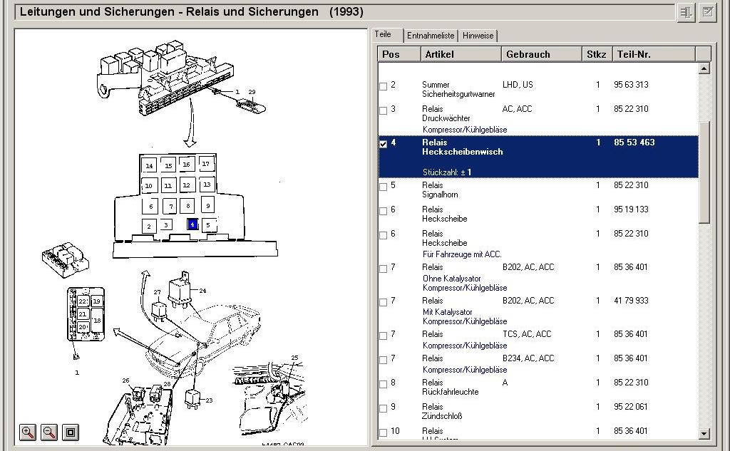

Betreff siehe oben...kann mir jemand sagen, wo es im Fahrzeug zu finden ist?

Ich bilde mir ein, mit vorn rechts unter Handschuhfach bzw. Airbag in der Zentralelektrik.
Stimmt. Genauer ist es vom Beifahrersitz aus hinter dem Handschuhfach. Um dran zu kommen muss der Armaturenbrettdeckel abgebaut werden.
Im Kasten mir den Relais ist es dann die Nummer 4 (s. Bild!)
Und ist TeileNr-identisch mit dem Scheibenwischer-Relais für vorn.
