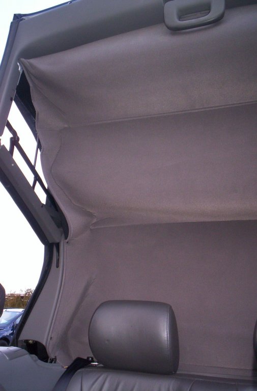

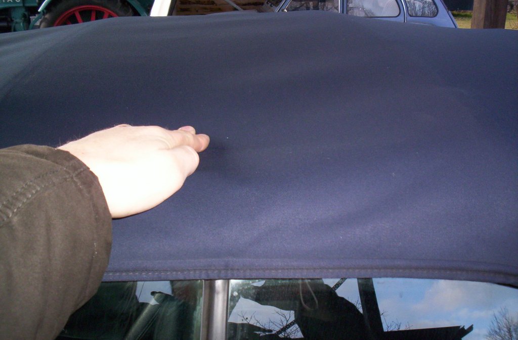

Was mir beim Verdeck auffiel: Von außen läßt sich der Stoff erstaunlich weit nach unten eindrücken (siehe Foto); ist mir so vom 902 nicht bekannt. Fühlt sich total labberig an; kann ohne weiteres die Oberkante der Scheibe erfühlen! Und beim Öffnen / Schließen wird an den Seiten die ganze Mechanik sichtbar (siehe Bild), gehört das so??

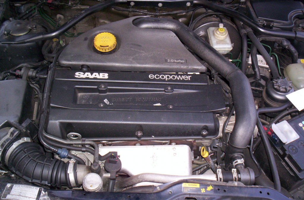

Wie kann ich herausfinden, ob die Kurbelgehäuseentlüftung schon erneuert wurde? Über die Checkhefteinträge bzw. dem entsprechendem Saab-zentrum?

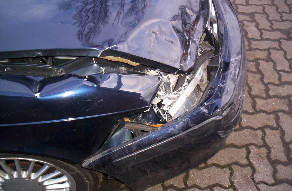

P.S. Könnten eigentlich vordere Stoßstange u. Kotflügel vom 902 1:1 verbaut werden (hat nämlich Unfallschaden, steht aber sonst exzellent da. Würde nämlich die Teile aus meinem ´98er Schlacht-Cabrio verwenden wollen)?

...Verdeck ... Fühlt sich total labberig an...gehört das so??

P.S. Könnten eigentlich vordere Stoßstange u. Kotflügel vom 902 1:1 verbaut werden (hat nämlich Unfallschaden, steht aber sonst exzellent da. Würde sonst die Teile aus meinem ´98er Schlacht-Cabrio verwenden)?

Kurbelhausentlüftung: Bemühe mal die Suche, dort findest Du genaue Hinweise, sogar mit techn. Zeichnungen.
Verdeck "labberig" ist definitiv nicht "normal" an Deinem Zielobjekt. Scheuerspuren vom Verdeckkasten sind noch allemal üblich, aber hier scheint mindestens ein Spriegel defekt zu sein.
Kotflügel und Schnauze (mit Anpassungen - sieht aber komisch aus, denke ich) müßten tauschbar sein, AHK nmM vom 1997er Bj. auch.
Wodurch könnte sowas verursacht werden? Meinst du mit defekt gebrochen? Gäbe es da eine Reparaturmöglichkeit?

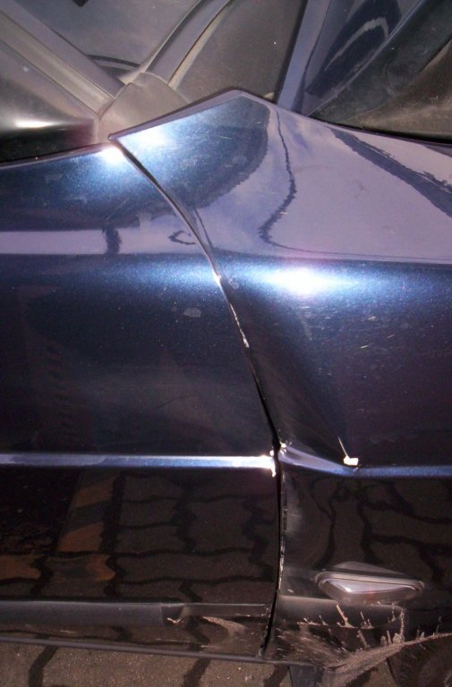

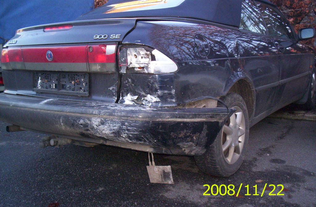

Könnte eine Spriegel-Beschädigung auf den Unfall zurückzuführen sein? Siehe Bilder.

Labberiges Verdeck läßt sich in Eigenregie relativ einfach nachspannen (vorne neu vernieten). Das kriegst Du wieder glatt.
Kurbelgehäuseentlüftung: am Öleinfüllstutzen geht links ein extra Schlauch weg. Dann ist es die neue.
Wenn es bei Saab gemacht wurde, ist es im Kampagnenschild eingestanzt (beim 9 3 unter dem Kofferraumteppich).

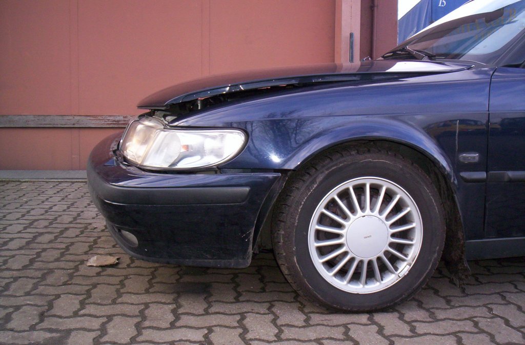

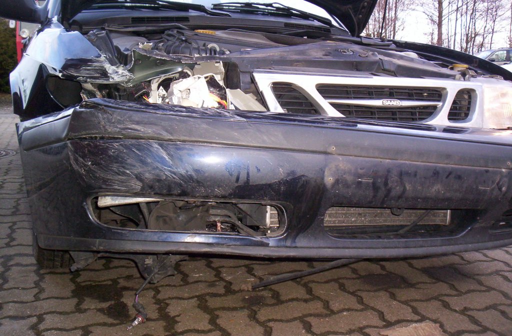

Schwer zu beurteilen, aber dieses Auto sieht sehr gestaucht aus. Gut möglich, dass sich der Schaden auch auf das Verdeck, Frontscheibenrahmen ausgewirkt hat.
Verdeck: kannst du mir das näher erklären?
Kurbelgehäuseentlüftung: habe mal ein Bild angefügt...kannst du darauf etwas erkennen?

Kosten soll er übrigens 3650,- Euro. Teile wie Motorhaube, Scheinwerfer, Blinker, Grill usw hätte ich...
TÜV hat er bis Juni diesen Jahres.
ich würd mir das überlegen, da gehen einige Stunden drauf, und ob der dann wieder grade steht...
B-Säule ist wohl auch in Mitleidenschaft gezogen worden.
Mich wundert, das der Airbag nicht aufging.

Grundsätzlich ja, Querlenker etc. ebenfalls. Auf Deinem Motor-Foto ist die Entlüftung nicht identifizierbar, Du solltest den Kunstoffdeckel abnehmen und dann am Öleinfüllstutzen vergleichen. Hier geht (u.a.) ein Lüftungsrohr nach hinten, dann in Fahrrichtung links nach vorn. Hat er das, ist es die neue Version.

Der Preis hört sich natürlich nicht schlecht an. Besonders wenn Du viele Teile (und Zeit) hast.

Oh, oh, wenn da mal nicht mehr verzogen ist als es den Anschein hat! Da würde ich ganz genau hinsehen!!

Stoßstange: Im Mj. 98 hatte der 900 II NICHT mehr die blanke Zierleiste, und eine hintere Stoßstange gibt es nicht mehr (siehe Bild)...und Signatur...
Wie ist das eigentlich: Falls tatsächlich ein Spriegel gebrochen ist: Kann man soetwas mit Teilen aus einem ´98er 900 II-Verdeck reparieren? Wie hoch wäre in etwa der Aufwand? Müßte eine Neu-Programmierung durch den freundlichen erfolgen?

So ist es...Du müßtest die hintere Plastikabdeckung abnehmen (sitzt fest am Motorhaken, und rundum den Öleinfüllstutzen...vorsichtig ziehen!).
Vorne ist der Stoff festgenietet. Diese Nieten müssen gelöst werden, den Stoff nachspannen, und neue Nieten rein.

B-Säule vielleicht ja nicht unbedingt, aber nach der A-Säule würde ich schon ganz genau sehen, immerhin scheint der Kotflügel ja an der Türkante gestaucht zu sein. Eine Delle, die ich bei erstem Hinsehen in Bild Nr. 4 im linken Kotflügel zu sehen meinte, ist wohl doch nur eine Spiegelung, stimmts?

Zur A-Säule: Daß die in Mitleidenschaft gezogen wurde, glaube ich eher nicht. Auch wenn die Beifahrertür sich nur noch ca. 8cm öffnen lässt, geschieht dies dennoch völlig normal. Nichts außergewöhnliches dabei zu beobachten/erfühlen. Beim Schließen gleitet sie ganz normal ins Schloß. ZV funzt ebenfalls völlig normal.
Da ist wohl wirklich nur der Kotflügel nach hinten geschoben. Wenn dann noch das Spaltmaß an der B-Säule stimmt, sollte da wohl wirklich nichts passiert sein.
