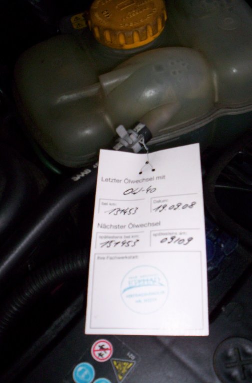

Also, die meisten Ölwechsel erfolgten mit 20tkm-Intervallen, 2 x mit 15tkm und 1 x ein Intervall von 25tkm :thumpdown:
Der letzte Ölwechsel erfolgte vor ca. 6tkm mit 0W40, ebenfalls bei Etehad in Halstenbek durchgeführt.

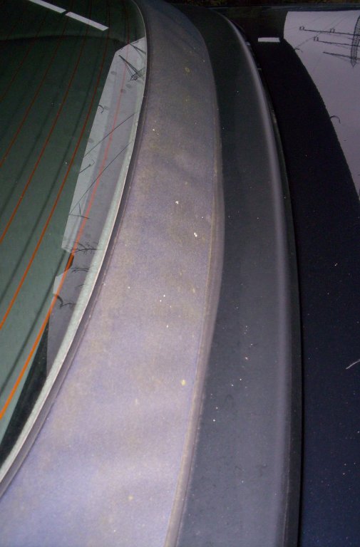

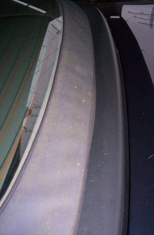

Zum Thema Verdeck: am 5. Spriegel hat sich offenbar eine Gummidichtung gelöst und schaut nun heraus ( siehe Foto ); ist das was schlimmes??

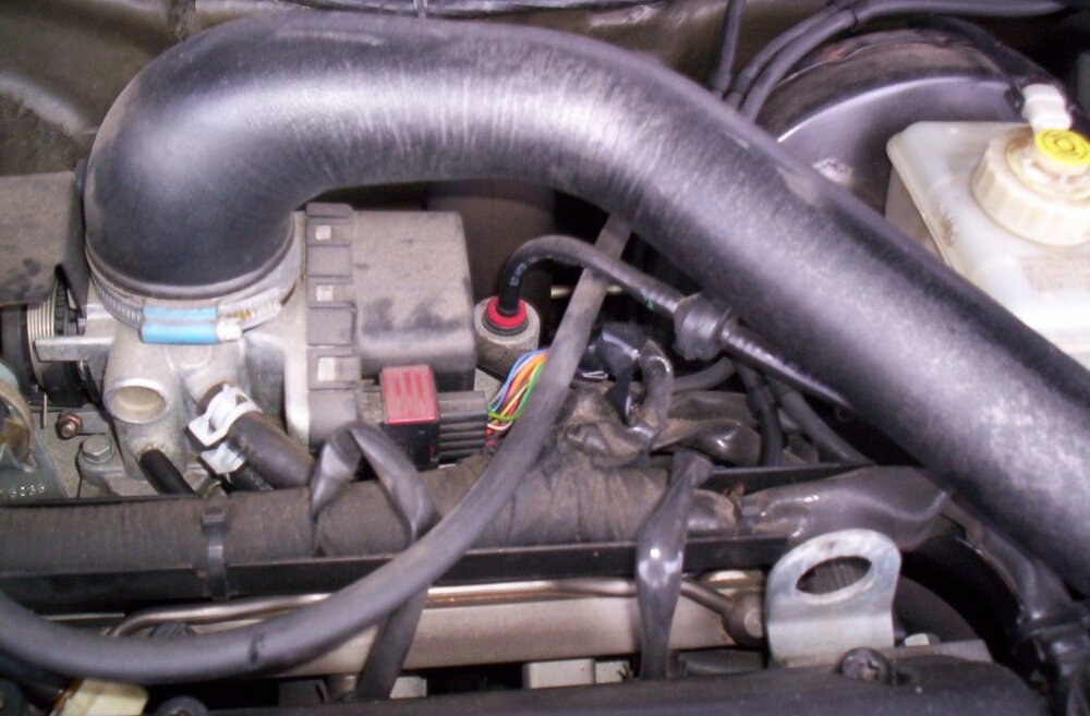

Anbei auch ein Bild des Drosselklappengehäuses...dem Vernehmen nach handelt es sich wohl NICHT um die neuere Ausführung der Kurbelgehäuseentlüftung, oder?
Also Oelsorte 0W40 ist gut! Wechselintervalle 15 tkm geht noch so, 25 tkm eindeutig zu lang! Solltest du zukünftig einmal im Jahr bzw. alle 15 tkm wechseln. Zu den Geräuschen kann ich nichts sagen - keine Idee.
Du hast das Drosselklappengehäuse fotogrfiert, mußt aber am Oeleinfüllstutzen schauen. Wenn der seitlich einen Abzweig hat sollte es die neue Version sein!

Zum Verdeck noch etwas: Habe mal genauer geschaut / ertastet: drücke ich auf Höhe der B-Säule die Verdeck-Außenhaut nach unten ein, ist es NICHT die Scheibenoberkante, die ich da erfühle, sondern Verdeckgestänge. Hatte mich also geirrt. ABER: drücke ich den Innenbezug nach oben ein, kann ich sofort die Außenhaut ertasten...gehört das so? Muß dazu sagen, daß mir das 9-3 cabrio bislang fremd war; hatte bisher nur 900 IIer. Liegt das am geänderten Innenstoff, welcher möglicherweise einfach dehnbarer ist? Mein Eindruck ist jedenfalls, daß das Verdeck diesen Exemplars nur zweilagig ist...Fakt ist aber, daß Öffnen / Schließen einwandfrei funktionieren.
Kann mir keiner näheres dazu sagen?
Hat sich erledigt!
also Wagen nicht gekauft?
Nein, denn höchstwahrscheinlich ist die Karosserie doch verzogen...somit könnte auch die Welligkeit und Labberigkeit des Verdecks erklärt werden.
Naja, wie gesagt, fiel mir von Anfang an auf, daß die Verdeck-Außenhaut diagonal wellig ist; gleichzeitig ist der Stoff insgesamt nicht gerade straff gespannt, so wie das eigentlich sein soll. Ein gestriges Gespräch mit einem Gesellen von Wedde Car Service brachte mich dann auf die Lösung...Paßt halt eines zum anderen...
