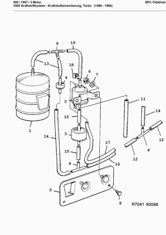

2. Hat der Turbo nicht auch den dicken Benzinfilter über der Hinterachse? (von aussen zu sehen, sollte alle 100tkm raus.
Zündverstellung ist ne gute Idee, und wie gesagt leicht zu prüfen.

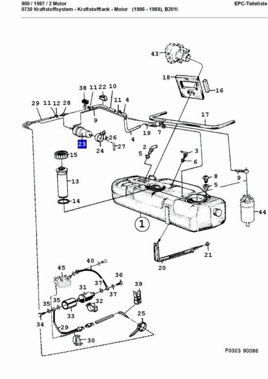

@petersaab: kann es sein dass Du den Druckspeicher meinst (23)?

das teil nr [23] vor dem tank, habe ich gerade angeschaut, sieht
nicht nach nem filter aus. die pumpe ist doch die [43] ?! was sind
dann die nr [13] und [44] ??
oke, wieder raus zur baustelle ...
greets thomas
nee stop, verwirrung, pumpe = [44], was also [13] und [43] ....
[13] Füllstandsgeber Benzinuhr
[43] Tankstutzen
Hier nochmal als PDF mit Stückliste !
Gruss
Ingo

Du hast den Druckspeicher an der Hinterachse als Filter bezeichnet, daher das Posting mit dem Bildchen, nicht dass Kerze das Ding noch ausbaut :)
Die Zeichnungen sind aus dem Saab EPC (Electronic Parts Catalogue), ein Werkstatthandbuch hätt' ich auch gern, geb' mich aber noch mit dem Bentley's zufrieden !
