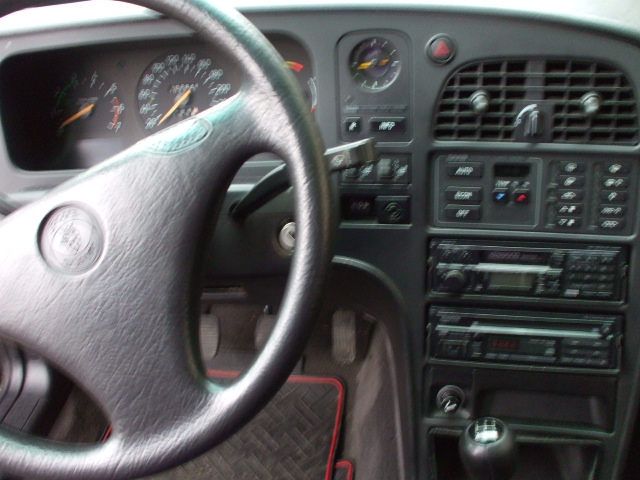

Mich würde mal das elektr. Heckrollo interessieren, wie wird das gesteuert, würde gern ma ein Foto von der Bedienung sehen.

Zum Rollo : es ist einfach ein Schalter mit zwei Pfeilen im leeren Quadrat unterhalb des Sitzheizungsschalters.
Ist aber etwas versenkt und deshalb nicht gut zu sehen.
Geräusche macht das Teil noch aber es bewegt sich nicht mehr.
