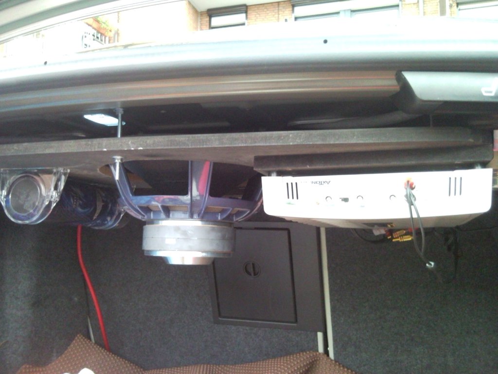

So also der Subwoofereinbau ist nun fertig :-) .
Klanglich ist das System nun meines Erachtens überragend. Endlich ist auch der Tiefstbass da, den ich etwas misste.
Der High-Low Converter funktioniert besser als ich mir erhofft hatte. Er schaltet die Endstufe schön automatisch ein und aus. Störgeräusche gibt es nicht (bzw. bisher sind mir keine bewusst zu Ohren gekommen). Er ist also absolut zu empfehlen! Das Signal ließ sich wunderbar direkt an den Bose-Subwoofern auf der Hutablage abgreifen.
Wenn gewünscht kann ich demnächst auch noch Bilder hochladen.

Nun zum Subwoofer:
Ich hatte vorab den Klang eines Subwoofers im Kofferraum getestet => Einen kleinem von Canton mit nur aktiven 60 Watt hinten reingestellt über Umwege mit dem Radio verbunden und voll aufgedreht.
Es kam bei 60 Watt nicht viel raus, quasi gar keine Verbesserung. Man braucht schon mindestens mehr als das Doppelte an Leistung.
Was ich auch bemerkte ist, dass es einen großen Unterschied macht, ob der Ton in den Kofferraum gestrahlt wird, oder zwischen den Subwoofern auf der Hutablage durch das "Klangloch" (wahrscheinlich als Bassreflex gedacht) durchgestrahlt wird.
Es war jedenfalls der Grund, warum ich den Subwoofer ca. 6 cm unter dem Klangloch auf einem Brett anbrachte.
Wenn du zu Hause einen Subwoofer hast, teste am Besten vorher mal selbst, was du herausfindest!
Was du auch bedenken solltest, ist, dass wir Saabs fahren und diese sehr gut isoliert ist. Ein Subwoofer für die Kofferraummulde macht beim Kombi sicher Sinn, da der nicht so abgeschirmt ist. Bei der Limo sieht das meines Erachtens anders aus.
Du solltest besser einen nehmen, der in den Kofferraum direkt kommt - aber auch hier denke ich, sollte 150 Watt das absolute Minimum darstellen!
Auf dem Bild siehst du, wie ichs gemacht hab.
ich sehe da ein entscheidendes problem bei dir. der woofer schlägt ins leere. der braucht ein optimal berechnetes gehäuse um druck aufbauen zu können. in den weiten des kofferraums verliert sich der druck. du könntest versuchen, das brett noch zu verkleiden. sollte mehr druck geben.
das mit der reserveradmulde sehe ich ähnlich.

Also keine Sorge. Der Woofer schlägt nur etwas ins Leere. Das Brett ist nur kurz unter der originalen Ablage angebracht. ACR hat mir empfohlen das Brett an der Kofferraumklappe nach oben hin mit der Karosse zu verbinden. Damit der Woofer mehr Luft aus einer Richtung saugt. Das wird auch evtl. irgendwann geschehen, schließlich gab es bei meinem Hifi-Umbauten immer eine Version 2.0 ;-) - nächste Woche kommt erstmal 1.1 mit Klemmen am Lautsprecherkabel statt umwickeln und Powercap Aktivierung. Später noch 1.2 mit Kofferraum LED-Beleuchtung.
Aja außerdem ists ein Free-Air-geeigneter-Subwoofer.

Lange gesucht, denn die Maße sollten gering sein um auch diese mit in die Reserveradmulde unterzubekommen. (Weil wenn man oft verreist und dazu noch mit Hund, muß man den Kofferraum unangetastet lassen, sonst gibt’s Ärger mit dem Frauchen.)
Weiterhin sollte die Endstufe auch mit einem High-IN Signal klarkommen, da ja bekanntermaßen ein vollkommen ungefiltertes Signal nicht zur Verfügung steht.
Ich entschied mich daher für eine Endstufe der amerikanischen Marke NXS, eine NX 400.2 welche unter 4 Ohm 2 x 125 W abdrückt, was mir als ausreichend erschien. Weiterhin hat diese Endstufe auch den besagten High Signal Eingang und benötigt auch kein Remote-Signal zum An/Ausschalten der Endstufe. Soll heißen sie erkennt selbst ob was anliegt und schaltet sich dann dementsprechend ein oder aus.
In dem rechten Kofferraumboden befindet sich der originale SAAB Verstärker des Subwoofers, welcher mit nur 2 Steckern mit Strom und den Audiosignalen gespeist wird. Ohne Tech2 oder irgendwelchen Lichtleiterfirlefanz wurden die 2 Stecker einfach abgezogen und vom Stecker wurde einfach für die neue Endstufe direkt das Signal abgegriffen.(grüne Markierung)

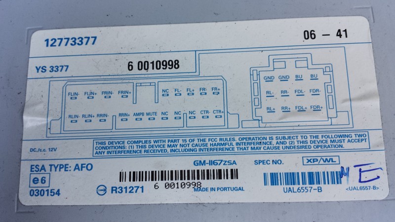

Ich grabe das hier auch mal erneut aus. Habe das Bose n meiner Limo. Wo habt ihr den High/Low adapter unter gebracht? Direkt am verstärker, oder gabs Strom von der dicken leitung für diesen?
Will mich morgen ran trauen umd überlege den strom direkt beim verstärker zu klauen, genauso wie die tonsignale. Der hintergrund ist,dass ich denn woofer (in kiste) möglichst einfach wieder raus bauen können möchte, wenns mal erforderlich ist.
