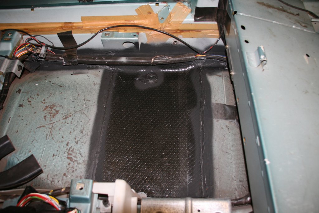

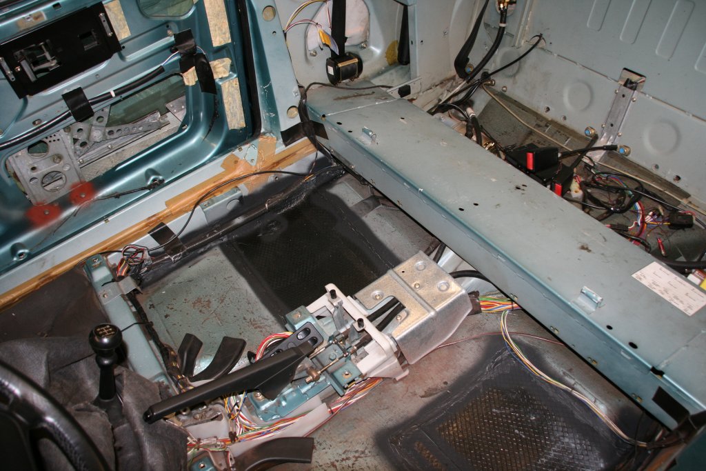

Es lässt sich wohl nicht vermeiden, immer mal wieder den Kontrollgriff anzusetzen. Wers versäumt wie ich, kann dann irgendwann solche Fotos schießen.
Dennoch vielen Dank für die oben aufgezählten Möglichkeiten. Bei diesem Auto hatte ich bisher nur an das Naheliegende gedacht: Die Vorbesitzerin war entweder ein fauler Trottel oder sehr, sehr cool.
