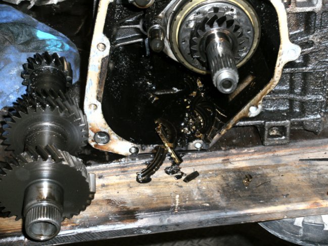

Habe gestern abend aus langeweile endlich mal ein getriebe aufgemacht was ich schon seit einem halben jahr rumliegen habe. es ist aus einem 2,1l 900ter Bj.92. Der besitzer sagte mir damals. Er fuhr mit 4 leuten auf der autobahn da zog der wagen im 4ten gang nicht mehr. hat er eben in den 3ten geschalten und ist dann weitergefahren ca 2km dann zog er auch nicht mehr. er konnte dann auch nicht mehr schalten und ist mit dem adac huckepack gefahren.
ich bekomme das getriebe nur zum teil zerlegt das ist alles so zusammen gefressen das es nicht zerlegbar ist. alles ist herrlich blau angelaufen. selbst die schaltgabel vom 1/2 gang ist grau statt gülden. brauchbare teile sind nur wenige. Schaltgabel,5te gang plus schaltstangel,rückwärtsgang(kein bissel karies) und der 7ner primär mit gehäuse. der rest ist schrott aber so richtig. schaut mal selber :-)
schaden verursacht durch ölmangel. 3 lappen haben gereicht um das öl was rausgekommen ist wegzuwischen. also maximal 150ml.
Gerd dein spruch bitte :-)
Normales Schadensbild: Ersatz der Ölfüllung durch Metallabrieb.
