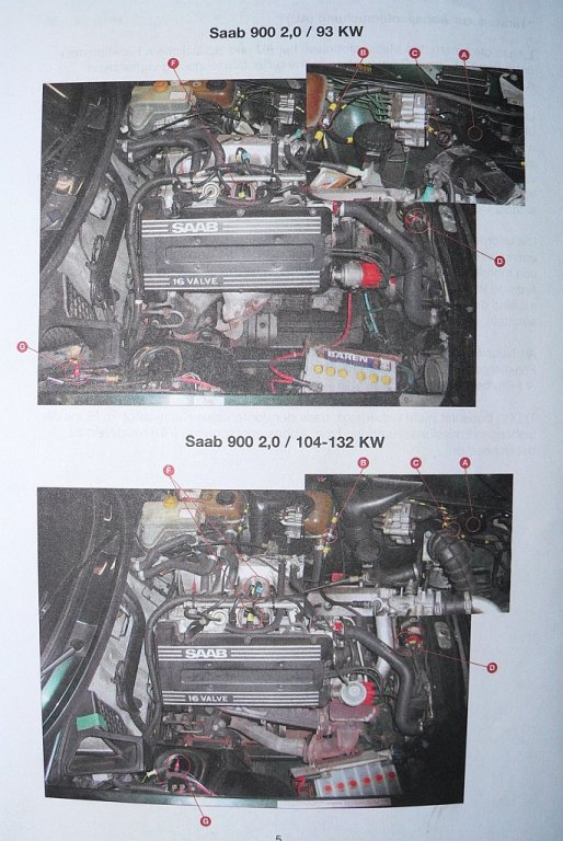

ich suche eine einbauanleitung für das egs (elektonisches gat steuersystem), für meinen saab 900.

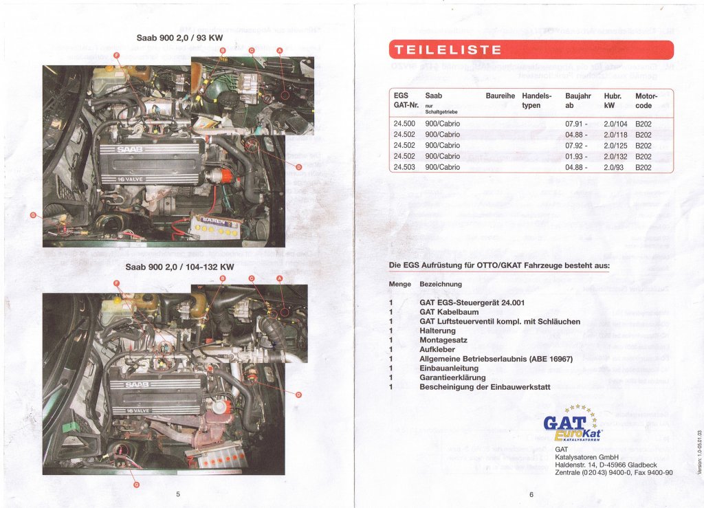

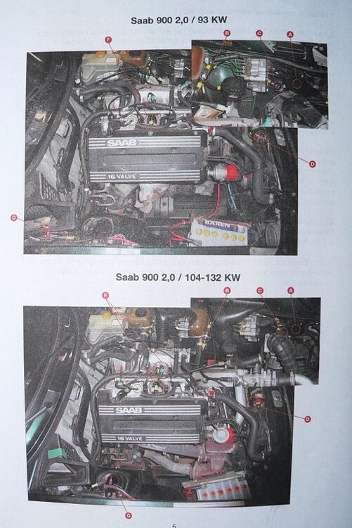

erst einmal besten dank für die anleitungen.
ich werde versuchen, die bilder zu entschlüsseln.
