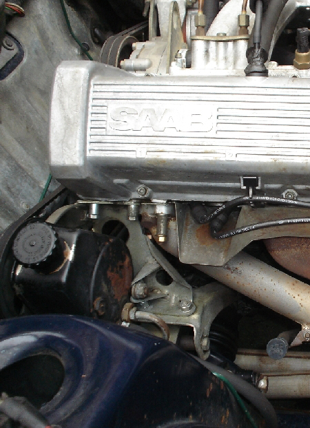

Hier ein Bild der Scheibe von meinem 8V
Ohne nachzusehen hat der 8V
2 Riemen auf Lima und Wasserpumpe.
Dann einen langen auf Der Servo.

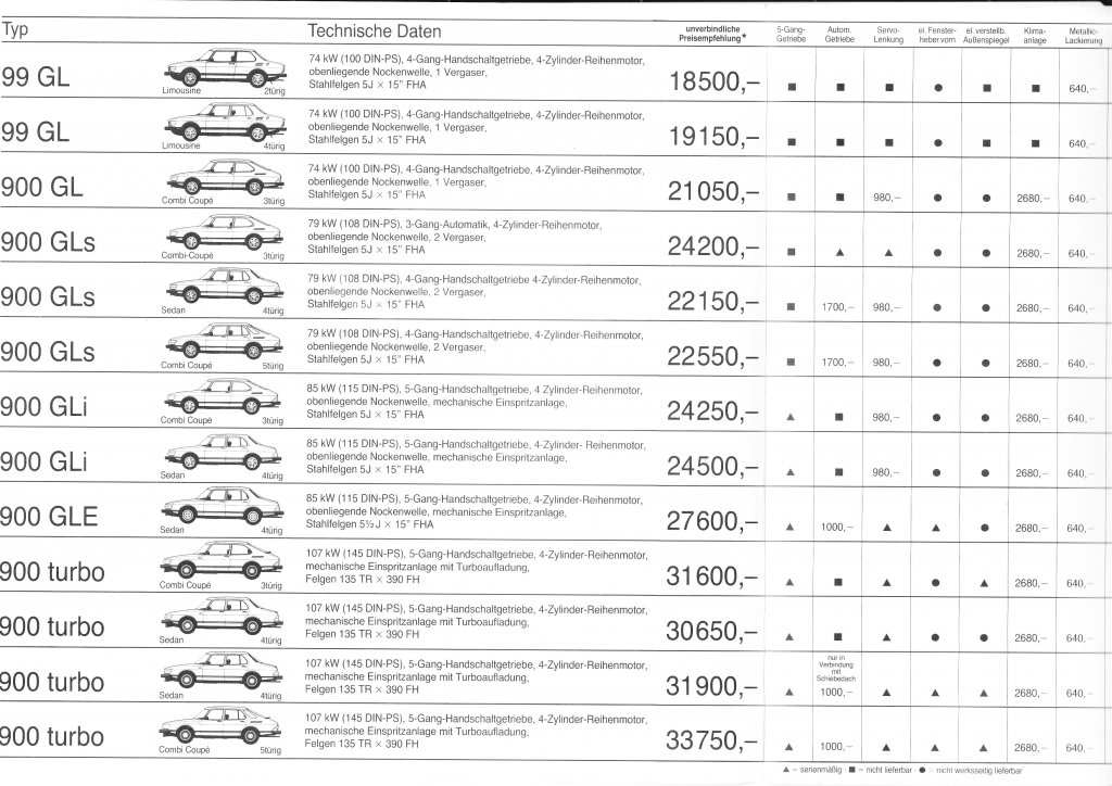

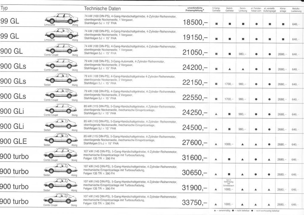

Laut Preisliste gültig ab 23. März 1981:
Für 900 GL, GLs und GLi Servolenkung DM 990.-
für GLE und turbo serienmäßig
Für den GLi Serie ab MY83, komischerweise Servolenkung für GLs CC ab MY82 serienmäßig aber nicht für den GLs Sedan:confused:
Zufallig bin ich beim Blättern darauf gestossen, daß Saab turbo als Modellbezeichnung bis 89 klein schreibt und erst danach mit großem "T". Wieder mal etwas eigenwillig:biggrin:
Hallo!
Der GLs CC ab My 82 mit Servo kann nicht sein - dann müsste meiner auch eine haben. Nach meiner Info hatte der GLs nie Servo.
Gruß Jevo
Daß es ab und an Unstimmigkeiten mit den offiziellen Preislisten von Saab Deutschland gab, hatte ich schon früher gehört, daß es immer wieder Ausstattungsvarianten gab die nie in offiziellen Preislisten auftauchten auch.
Ich habe z. B. einen britischen Prospekt der auf einem Bild einen 99 turbo 5-türer zeigt.:confused:
Aber die offiziellen Preislisten gültig ab 1. September 1981 ("für Saab-Modelljahr 1982") und gültig ab 4. Januar 1982 liegen vor mir, und in beiden ist die Servolenkung und das Automatikgetriebe für 900 GLs Combi Coupe 3türig 79kW (108 DIN-PS) mit einem Dreieck für serienmäßig gekennzeichnet:confused:

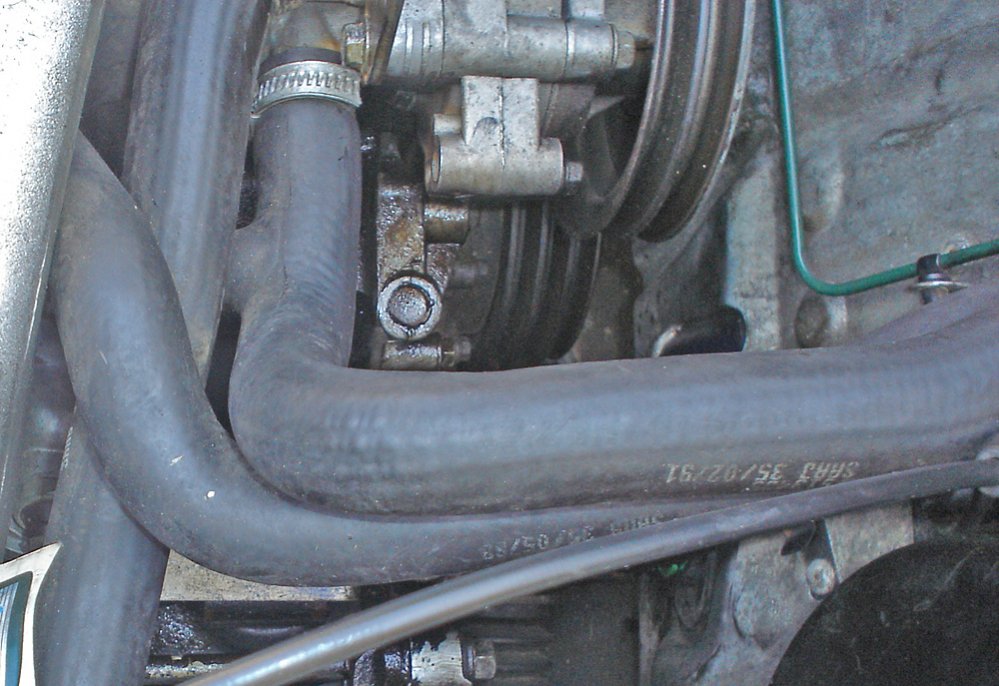

Bei meinem (82er turbo) ist eine "zweier-Riemenscheibe" verbaut. Die innere Rille (zum Motor hin) treibt WaPu und Lima an und die äußere die Servo. War mir nach dem Durchlesen des Threads nämlich selber nicht mehr sicher :rolleyes: und hab nachgeschaut :cool:
Gruß,
Mike

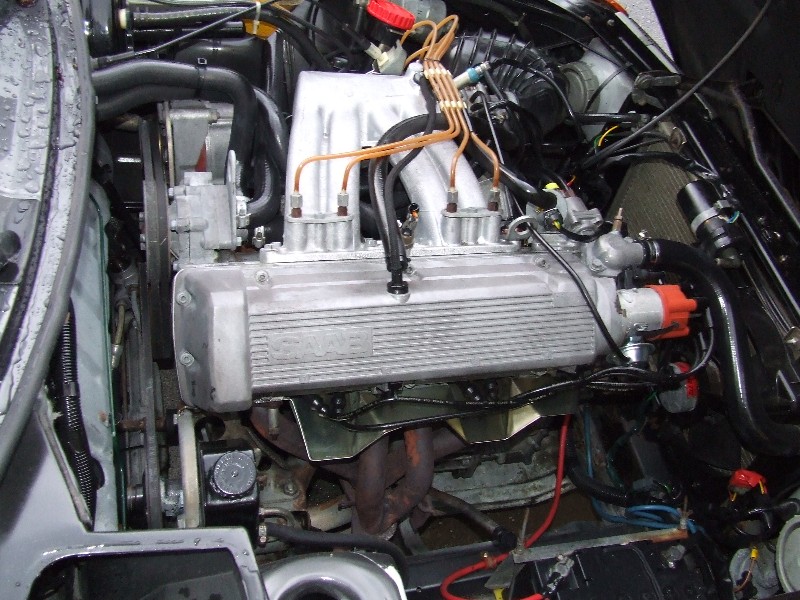

soweit ich bescheid wei?, gab da auf jedenfall verschiedene... mit gro?er und kleiner Riehmenscheibe... hab da noch was ?lteres in meiner Halle... vielleicht passts ja... bin aber im Moment gehandicapt und kann nicht nachschauen... b?nderriss*g*
so sollte es ausschauen beim 8v
edit: ja Gerd, ich hab das Zündkabel vom 2ten zylinder natürlich schon längst wieder ordnungsgemäß befestigt *g*
Hallo!
Danke für das Foto. Ja, Du hast da eine Riemenscheibe mit drei Scheiben. Genau diese fehlt mir noch!
Gruß Jevo
ich meine es gibt auch unterschiedliche Riehmenscheiben an der Servopumpe selber...
