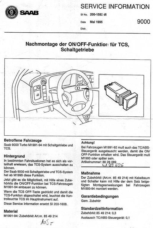

kann anscheinend über lange zeit problemlos laufen oder auch dauernd Troubles verursachen.....:confused:
bei mir derzeit leider noch immer Troubles bei meiner "Neuerwerbung" 9000 Bj.93/MY94 :redface:
wenn das TCS allerdings abschaltbar ist, wärs glaube ich auch wieder ok ! ( hab ich hier so herausgelesen)
...wenn das TCS allerdings abschaltbar ist, wärs glaube ich auch wieder ok ! ( hab ich hier so herausgelesen)
Meines Wissens lässt sich das TCS (im 9000) nicht vollständig/dauerhaft abschalten

@ klaus
hat es anscheinend sogar als Nachrüstsatz gegeben....
