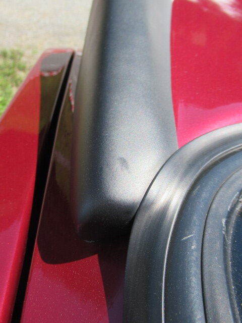

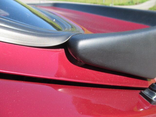

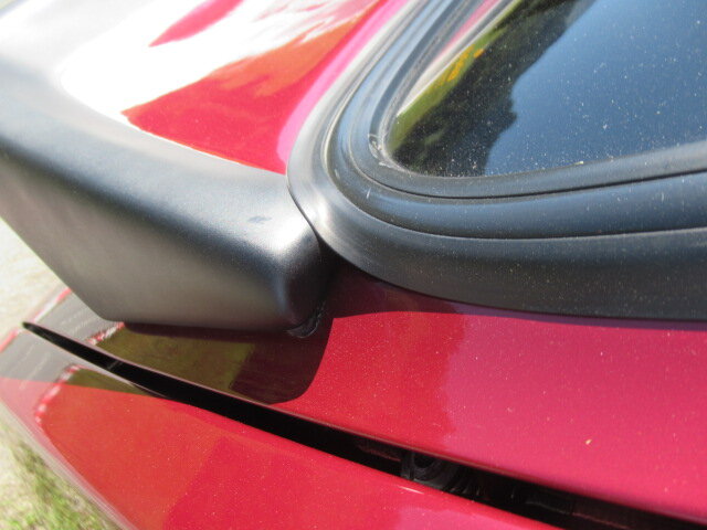

Hallo René,
bevor Du Dich entscheidest das GFK-Nachbauteil definitiv zu montieren, hast Du zuvor schon Mal versucht dieses Teil auf die Heckklappe anzupassen? Ich war schwer enttäuscht als ich vor einige Jahen ein Exemplar in die Finger hatte, denn es war absolut nicht passgenau ausgerichtet, um einiges kleiner bzw. schmäler als das Original, d.h. die Fenstergummidichtung deckt vorallem seitlich nicht wie ursprünglich vorgesehen, sondern geht weit darüber hinaus und hinterlässt eine sichtbare Öffnung! Sieht echt "schäusslich" aus, siehe beiliegende Bilder und bildet zu grosse Gefahr, dass da sinnlos Regenwasser eindringt. War damals dermassen enttäuscht, dass ich es gleich weiter verkauft habe!
Und siehe da am letzten int.SAAB-Meeting war prompt ein gleiches Beispiel zu sehen, habe es bewusst fotografiert, da ich es damals vor lauter Enttäuschung vergessen hatte fotografieren.

Ja, sieht leider tatsächlich sehr ähnlich aus.
Beim Original läuft der Gummi an der Stelle etwas zwischen Innen- und Außenteil des Whale Tail und damit wesentlich flacher.
Aber mangels (für ihn bezahlbarer) Alternative will Fin es trotzdem damit versuchen.
