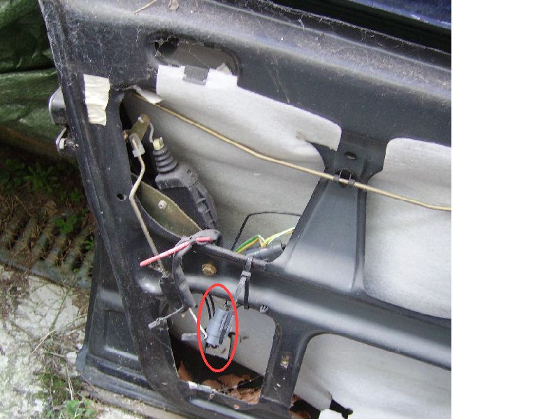

Kann mir jemand vielleicht einige Bilder der offenen Tür posten? Oder irgendwelche Explosionszeichnungen?
Bitteschön.
Der rot umkreiste Stecker ist es...ist mit dem Kabelbinder hinter dem Blech befestigt. Habe den extra fürs Bild rausgenommen. Stecker Kabelfarben zum Kabelbaum: rot/schwarz, die Kabelfarben zum Schalter: Beide schwarz.
Oha, das ging ja flott! Jetzt sollte die Angelegenheit kein Problem sein!
