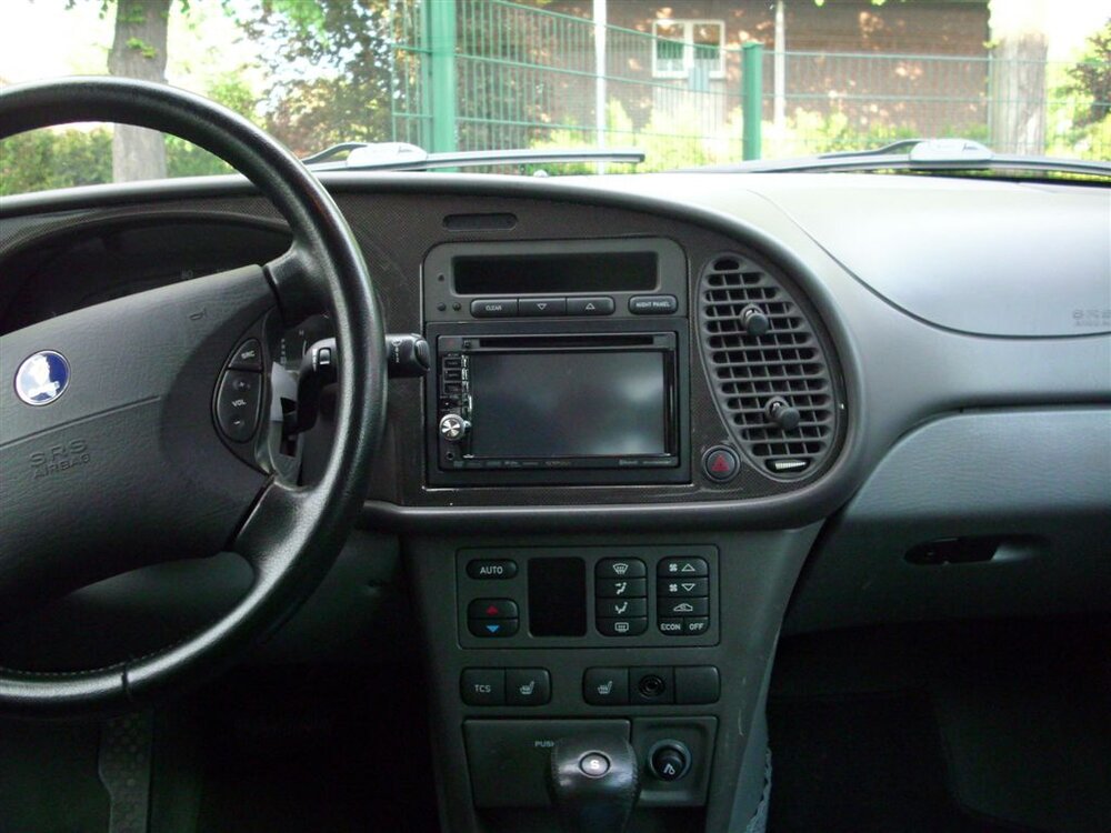

hallo,
bin mit meinem Saab ziemlich neu hier und wollte mal meine Lösung für ein neues Radio zeigen:
Kenwood DNX5220BT.
Navigation, USB-Eingang inkl. 20GB HDD, CD, DVD und Bluetooth.
nächste Woche gibt es noch die passenden Lautsprecher dazu. Die vier Originalen sind ja nicht so der Hit.
Hi Buty,
wow gefällt mir sehr :smile:
Zumal ich auch schon die ganze Zeit mit dem Gerät geliebäugelt habe ;-)
Von den Maßen her passt ja das Gerät perfekt in den Schacht.
Hast Du auch ein Interface eingebaut, damit die Lenkradfernbedienung weiterhin nutzbar ist?

nee, darum habe ich mich noch nicht gekümmert. weiß auch nicht ob es soetwas für die Kombination Saab / Kenwood gibt. ich werde mich mal Schlau machen.
