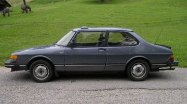

900i 1985 bleifrei?
Hallo
Hab hier zwar Beiträge zum Thema gefunden, aber so recht schlau werd ich daraus nicht.
Kann ich bei meinem 900i, 8V, ohne Kat. Modelljahr 1985 bleifrei tanken ohne Bleizusatz,
oder muss ich zusätzlich Bleizusatz rein tun, oder nur prophylaktisch?
Das Serviceheft ist zwar lückenlos, aber das steht nichts drin ob der Zylinderkopf angepasst ist.
In der Betriebsanleitung steht schon gar nichts drin, ausser 92ROZ.
Den Vorbesitzer kann ich leider nicht fragen.
Danke und Gruss
9-3
Schöner Sedan:smile:
Entscheidend ist das Modelljahr : 85 ist bleifrei, 84 nicht.
Fahrgestellnr.:ys3AD25ixF...... ist bleifrei, ys3AD25ixE......nicht. Das Bild lässt 84 vermuten.
Ich sehe gerade, Du schreibst aus der Schweiz: obige Angaben treffen für den deutschen Markt zu, Schweiz kann abweichen.
Fahrgestell Nr: ys3AD25ixF...
Also bleifrei.
Vielen Dank.
