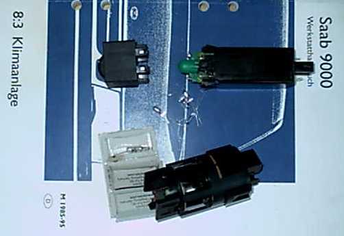

Gestern Abend im dunklen viel mir noch auf, dass das Birnchen im Sitzheizungsschalter defekt ist. Werde mal ein neues einlöten. Das geht ratz-fatz. Und die Sofite im Staufach zwischen den Sitzen ist defekt. Ansonsten leuchtet im dunklen alles prima, wie es sein soll.

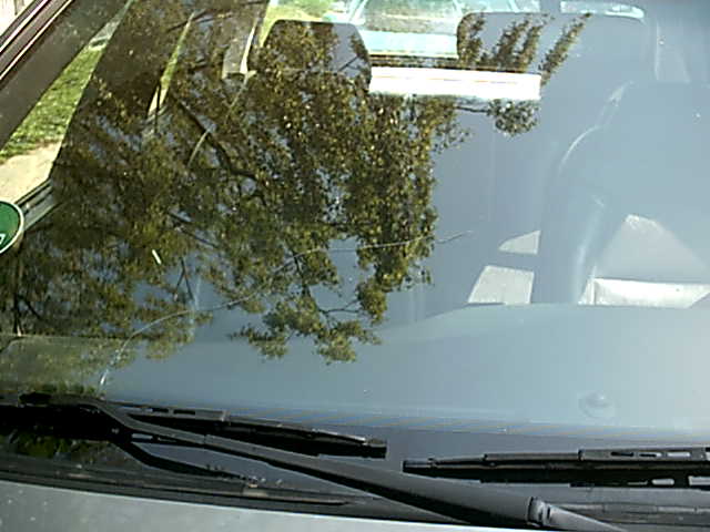

Die Frontscheibe ist ein Ebay Angebot von einem Autoglaser.:smile:
Das kann nach hinten los gehen: Gib mal "Scheibenrahmen" in die Suche ein!
Vizilo
Okay,
ist die erste Frontscheibe von Sekurit (Saint Gobain) wie alle Scheiben ausser die Heckscheibe von Pillinkton. Die Frontscheibe hat einen derben Steinschlag, von dem der Riss in beide Richtungen wandert. Rost schliesse ich aus. Dafür sieht er zu gut aus und der Steinschlag ist zu sehen. Aber Mann weiss es nie!!! Ist halt wie mit einer Frau ODER AUCH MEHREREN:
Angebot vom Autoglaser steht. Eine Pillinkton in Erstausrüsterqualität für 200,- inkl. Montage + Gummi

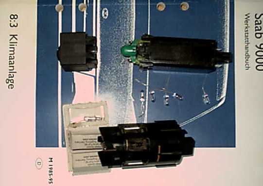

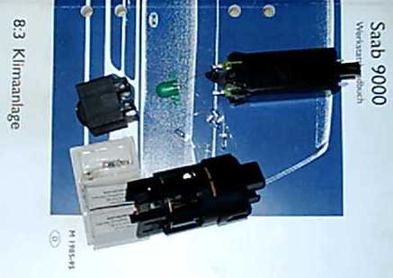

So, hier noch schnell das Lämpchen gewechselt und den Wärmefühler von der Klima gereinigt mit einem Q-Tip für die Öhrchen.:smile:
1. Schalter öffnen.
2.Lämpchen ablöten.
3.Lämpchen anlöten.
Der Innentemperaturfühler hatte seinen Dienst verweigert. Das lag an der Verschmutzung. Mit dem Zahnstocher einen pikus Öl an die Welle gelangen lassen und schon flutscht er wieder mit neuem Lebenswillen, wie wild geworden.

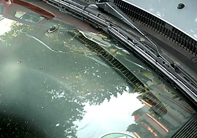

6. Windschutzscheibe hat auf der Beifahrerseite einen Riss, der langsam wandert.

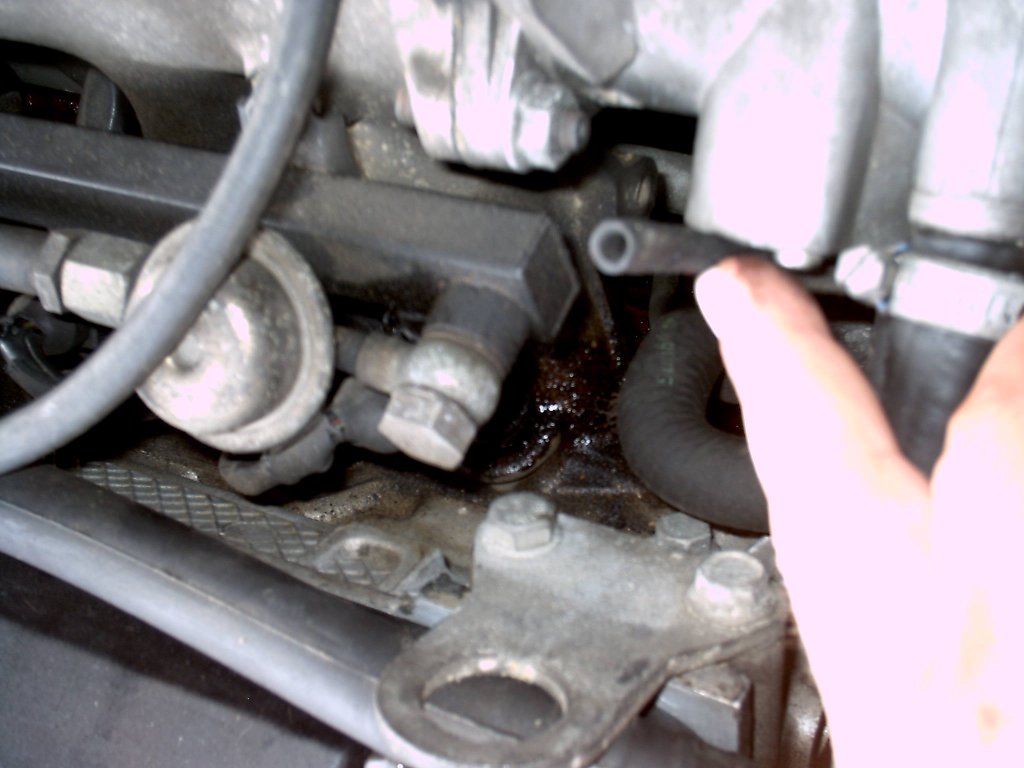

heute habe ich auch mal eine Frage: Vielleicht erbarmt sich noch einer der Mitschreiber mir einen freundlichen Tipp zu geben.
Also, finde ich heute nachdem ich so einen O-Ring gewechselt habe (seitlich am Zyl.kopf, Alurundling) Produktionsbedingte Bohrung vom Bohrwerk.
Einen Schlauch ohne Anschluß. Siehe Photo. Wo gehört der hin, ich habe schon Rückenschmerzen vom Frühlingsputz meiner Frau.
Und die 1. Einspritzdüse oder die Verschraubung für den Sprit ist undicht.
Ach ja, der Schlauch kommt von dem Ventil bei der Batterie und ist vom TCS. Es ist der gegenüber liegende Schlauch vom Stecker am Ventil (der waagerechte)
Vielleicht geht mein TCS dann wieder.......
Naja, war nicht schwer. Der Schlauch kam unten an die Drosselklappe. Die rote TCS Leuchte leuchtet allerdings immer noch. Die sollte ich mal wechseln. Vielleicht liegt es an dem Lämpchen!!!

5. Windschutzscheibe hat auf der Beifahrerseite einen Riss.

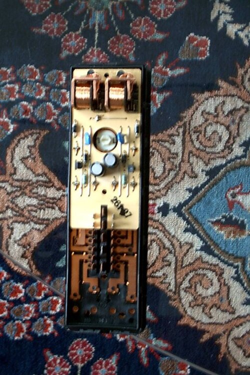

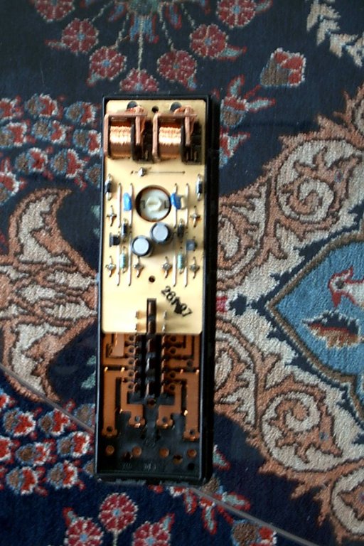

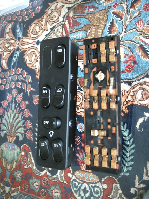

Das eine Relais funzt und das ANDERE NICHT.

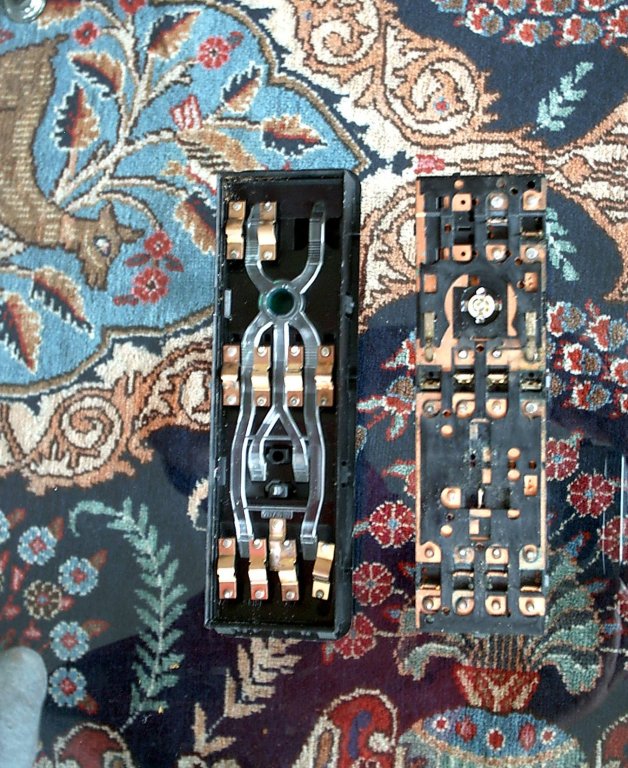

Scheibe geht nur mit leicht gedrückten Schalter runter. Beim Durchdrücken hält die Scheibe an. Relais zieht nicht an. Relais selbst schupsen bringt auch nichts. Muss dann erst wieder ein tick hochfahren bevor es wieder nach unten gehen kann.
Weiss da Jemand bescheid?
Bekomme ich die Platine runter oder muss ich das vorher auflöten?
Und bringt mir das überhaupt was?!??
Okay, Bild 2 +3 folgten. Habe es aufbekommen, macht einen Eindruck nach Fanta & Pepsi. Das Relais funzt nun nach der Reinigung. Mal sehen was die Scheibe macht. Muss los sonst bläärt die Frau.
Herrliche Komposition aus Bildervorder- und hintegrund!:biggrin:
Ja, der Hintergrund musste mit auf`s Photo:biggrin:. Ist ein echter Sarough aus dem Iran. Wenn man abends die Spots einschaltet wird er zu einem sehr schönen Farbenspiel. Einfach geil!!!
Aber dafür habe ich einen gut richenden dicken Berber der ganz weich ist.
Auf alle Fälle funzt die Scheibe wieder hoch und runter wie es sein soll.
Klaus hatte recht. Das Relais war es. Der Kontakt war ins schwarze Kunststoff eingeschmolzen. Feilen, drücken, biegen & schieben!!! Alles wieder hingebogen und es funzt wieder KLASSE!!!:smile::smile::rolleyes:
