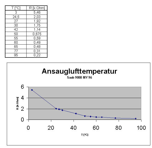

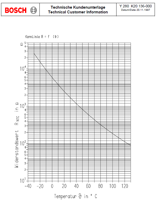

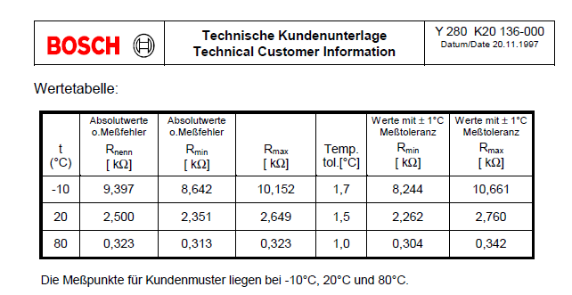

Kennt jemand die Widerstandswerte des Wassertemperatursensors abhängig von der Temperatur?
Der unter der Ansaugbrücke in der Mitte zw. 2. und 3. Zylinder sitzende gibt sein Signal an´s Steuergerät.
Ich bilde mir ein, dass hier dazu mal jemand (Vizilo?) eine recht komplette Tabelle gepostet hätte. Jedoch liefert mir die Suche nicht das gewünschte Ergebnis.
Suche die Werte sowohl für den Wassertemperatursensor, als auch für jenen der Ansauglufttemperatur. Und zwar eben nicht für Betriebstemperatur, sondern eher die jetzt üblichen Umgebungslufttemperaturen.

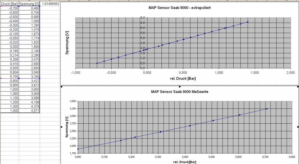

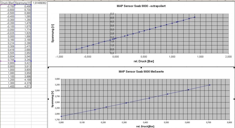

Temperatursensoren / MAP Sensor Diagramm
Habe ich mal aufgenommen und auch schon ein paar Mal gepostet:
Danke! :smile:
Suche die Werte ... für den Wassertemperatursensor, ...

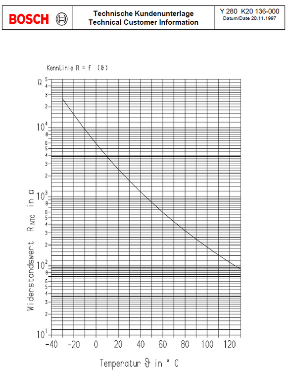

Jetzt fehlt nur noch der hier.
ist m.W. dieselbe Kennlinie.
Hmmm, dann muss ich mal bei Gelegenheit Messen gehen.
Sind aber, wenn ich nicht falsch geschaut habe, im EPC zwei unterschiedliche Teile-Nummern: 91 74 442 und 91 72 213.
Sind auch unterschiedliche Gehäuse /Steckerformen.
Elektrisch aber identisch.
